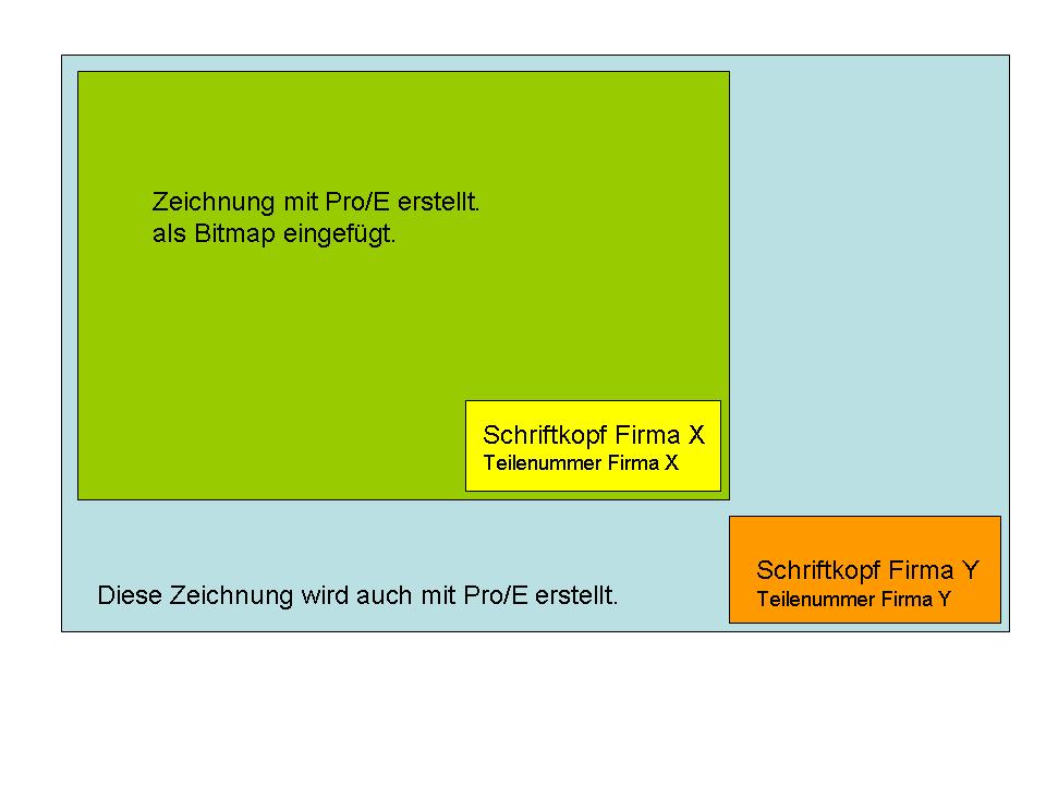

habe da ein Problem mit der Zeichnungserstellung in Pro E Wildfire.
Ich möchte eine Zeichnung incl. A2 Pro-E Rahmen in einen A1 Pro-E Rahmen einfügen.
Da ich unter Wildfire keine Option gefunden habe eine Zeichnung in einen bestehenden Zeichnungsrahmen einzufügen, habe ich versucht den zweiten Zeichnungsrahmne (A1) in einem neutralen Datenvormaten zu erzeugen um diesen dann um den A2 Pro-E Rahmen zu legen.
Das geht, mit dem Problem, dass die Druckerkonfiguratian vom A2 Format gesteuert wird und somit der A1 Rahmen nicht mitgedruckt wird.
Also andersrum, A2 Zeichnung als z.B. IGES erzeugt und diese Datei dann in den A1 Pro-E-Rahmen eingefügt. Jetzt stimmten die Strichstärken nicht mehr.
Auch der Versuch die A2 Zeichnung als dxf oder dwg Datei einzupflegen war nicht zufriedenstellend.
Gibt es da eine vernünftige Lösung die von Pro-E direkt zu Verfügung gestellt wird? Oder einen anderen handlichen Weg?
Würde mich über eine Lösung für dieses Problem freuen!
Danke vorab.

Den A2 Zeichnungsrahmen in die VORLAGE des A1 zeichnungsrahmens einfügen...
Vorlage laden und ganz normal als Rahmen verwenden.

Warum willst du in einer A1-Zeichnung zusätzlich einen A2-Rahmen sehen? Was willst du damit bezwecken?
Wenn du den Vorschlag von shrek bei mir in der Firma machen würdest, dann würde ich dich lebenslänglich zur Altdatenpflege verdonnern. Zeichnungsrahmen sind Vorgaben und sollten nicht für "Späßchen" geändert werden.

Bin mir nicht sicher, ob's geht, aber Ansatz:
Rahmen A2 einfügen > Schnappschuss machen(Geht aber vielleicht nur mit Ansichten?) > Rahmen A1 einfügen
HTH, Baste

der Grund hierfür ist eigentlich einfach. Bei der A2 Zeichnung handelt es sich um eine Lieferantenzeichnung die wir mit unserem Zeichnunsrahmen incl. eigenem Schriftfeld freigeben müssen.

Aber mir fällt da grade ein man kann Zeichnungen Überlagern - unter TOOLS -> Überlagern oder so ..
vlt führt das zum  gewünschten Ergebnis

schade, funktioniert auch nicht. Beim Überlagern skaliert ProE beide Zeichnungen auf eine Rahmengröße.

Ich stehe vor dem selben Problem, Lieferantenzeichnungen mit einem eigenen Schriftkopf auszugeben. Beide Zeichnungen werden mit Pro/E erstellt. Bisher habe ich immer den "Umweg" gemacht, das ich aus der einzufügenden Zeichnung eine bmp-Datei erstellt habe und diese dann in die Zeichnung eingefügt habe. Ist jedoch sehr umständlich, da ich mehr als eine Zeichnung so machen muss (ca. 30 Zeichnungen)
Gibt es mittlerweile eine bessere Möglichkeit Zeichnungen mit einem zusätzlichen Schriftkopf auszugeben?

die einzige Lösung die ich jetzt gefunden habe ist folgende.
Ich fülle das Schriftfeld des Rahmens der später um die aufzunehmende Zeichnung (z.B. eine Lieferantenzeichng.)
gelegt werden soll aus.
Anschließend erzeuge ich aus diesem Rahmen eine STEP-Datei.
Nun rufe ich die Zeichnung die mit diesem internen Rahmen eingefasst werden soll auf.
Über Daten aus Datei rufe ich mir nun den Rahmen den ich zuvor als STEP-Datei geschrieben habe auf. Die erste Nachfrage (Anpassen auf Format) beantworte ich mit nein.
Die zweite Frage (in linke untere Ecke) beantworte ich mit ja.
Nu is fertig!

wenn ich dich jetzt richtig verstanden haben lege ich den Zeichnungsrahmen(stp) über die Lieferantenzeichnung.
Funktioniert eigentlich, aber macht Probleme beim ausdrucken weil bei einer A2 Zeichnung ein A1 Rahmen(stp) darüberliegt.
Was ist wenn die Lieferantenzeichnung A0 ist?

sorry, habe mich im Eifer des Gefechts vertan. Hatte die Lieferantenzeichnung "verstept", und der eigene Pro-E Rahmen ist dann größer. Der Druckbefehl kommt ja nicht durch die STP-Datei sondern über das Pro-E Format.
Bei einem A0 Format, hatte ich so noch nicht, würde ich mit doppeltem Schriftfeld arbeiten. Will heißen, ich würde das interne Schriftfeld in der Lieferantenzeichnung einfügen und je nach dem wo die Zeichnung verteilt wird ein Schriftfeld durch einen Querstrich
ungültig machen.
