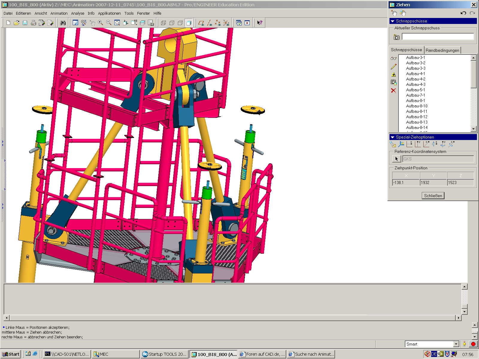

Guten morgen zusammen,
ich befinde mich in der Applikation Animation
hier möchte ich über Snapshot -> Spezial-Ziehoptionen Das Handrad hinten rechts abheben lassen
Nur das eine Handrad habe ich als Body definiert
Die anderen Handräder sind nicht über Muster eingebaut, sondern einzeln
Mein Problem :
Wenn ich das Handrad hinten rechts anpacke und ziehe, dann kommen die anderen beiden auch mit
Wieso ?
Schon einmal vielen Dank für Eure Hilfe

Das ist ja eben das komische, ich habe keinerlei Verbindungen, die auf die Handräder untereinander verweisen.
alle Handräder habe ich einzeln eingebaut und jeweils auf seinem eigenen darunterliegenden Rohr referenziert
Hat jemand noch eine andere Idee ?

Ja, leider ist das Verhalten bei beiden Funktionen das gleiche.
Ich habe eben gerade auch noch einmal alle Bodys kontrolliert, da gibt es auch keinerlei Überschneidungen.
Was ich nicht verstehe :
Habe gerade mal eine der Baugruppen anders referenziert. Im Snapshot-Modus konnte ich nur das eine Handrad ziehen, als ich dann auf Animation Ausführen gegangen bin hat ProE wieder alle gezogen.
Seitdem können auch im Snapshot nur wieder alle miteinander gezogen werden.
Wo ist da der Sinn ?

Kann es daran liegen, das alle Handräder den gleichen Namen haben ?
BergMax
Dipl.-Ing. (FH)
Beiträge: 2319
Registriert: 23.08.2005
Creo 4.0 M130
Creo 8.0.3.0
GT/SUT 8.0.0.0
HP z440, Quadro K2200, Win10 Enterp.
DualView
erstellt am: 13. Dez. 2007 10:29    Editieren oder löschen Sie diesen Beitrag!  <-- editieren / zitieren -->   Antwort mit Zitat in Fett Antwort mit kursivem Zitat    Unities abgeben: 1 Unity (wenig hilfreich, aber dennoch)2 Unities3 Unities4 Unities5 Unities6 Unities7 Unities8 Unities9 Unities10 Unities Nur für Strahd 10 Unities + Antwort hilfreich
die Vermutung hab ich auch aber probiers doch einfach aus.
Handrad öffen, 2x Kopie speichern unter und neue Handräder einbauen...
sollte keine 5 Minuten dauern.

Mein Problem liegt darin, das ich insgesamt 200 Teile mit deren Baugruppen, Unterbaugruppen.... umbenennen müsste.
Und das kann doch nicht wahr sein !!!!
Wieso macht ProE da keinen Unterschied.
Noch ein Hinweis:
Bei dem Modus Transparenz zum Zeitpunkt verhält sich das ganze genauso

Ich habe nun eine Antwort von der  Inneo-Solutions-GmbH bekommen :
Zu Spezial-Zieh-Problem:
Hier liegt das Problem in unserer Wochenversion.
Wir arbeiten mit M020, mittlerweile gibt es aber M120. Bei M120 funktioniert alles einwandfrei.
Ein Update sollte laut inneo also Abhilfe schaffen.
Fazit von Strahd:
Tja, so einfach kann die Lösung sein. Allerdings hart zu sehen, wieviel Zeit dabei draufgegangen ist.
