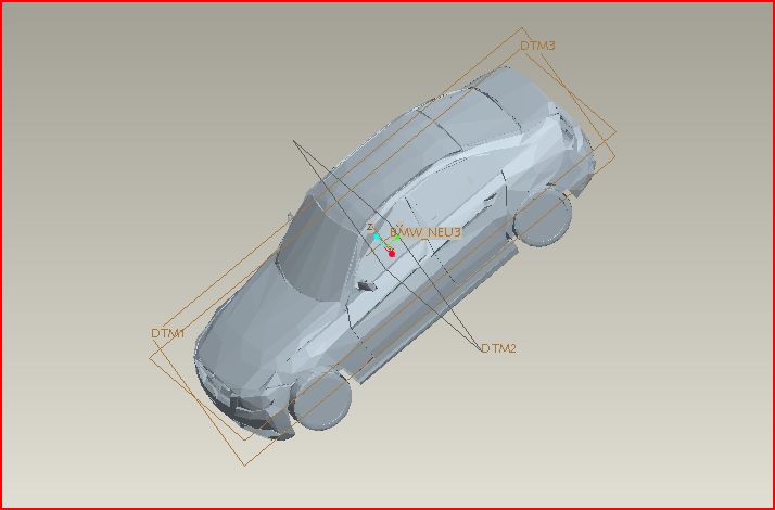

Hi
Ich habe folgendes Problem. Ich habe das Modell eines Autos in Pro/E. Dieses möchte ich bearbeiten um dann in Gambit und Fluent Strömungsberechnungen durchzuführen. Allerdings ist dieses Modell nur durch begrenzende Oberflächen aufgebaut(quasi die Silhoutte). Also es ist innen "hohl". Gibt es eine Möglichkeit, wie ich daraus einen Festkörper daraus kriege, der innen ausgefüllt ist? Kann ich es irgendwie innen füllen lassen oder muss ich per Hand jede einzelne Oberfläche aufdicken, so dass es solide wird?

erstellt am: 08. Dez. 2007 15:39    Editieren oder löschen Sie diesen Beitrag!  <-- editieren / zitieren -->   Antwort mit Zitat in Fett Antwort mit kursivem Zitat    Unities abgeben: 1 Unity (wenig hilfreich, aber dennoch)2 Unities3 Unities4 Unities5 Unities6 Unities7 Unities8 Unities9 Unities10 Unities Nur für Olli1104 10 Unities + Antwort hilfreich
alle Flächen als Sammelfläche (Quilt) zusammenfassen. Anschließend Verbundvolumen (Solidify). Fertig.
Achtung: Löcher schließen, z.B. Scheiben etc.

erstellt am: 08. Dez. 2007 16:05    Editieren oder löschen Sie diesen Beitrag!  <-- editieren / zitieren -->   Antwort mit Zitat in Fett Antwort mit kursivem Zitat    Unities abgeben: 1 Unity (wenig hilfreich, aber dennoch)2 Unities3 Unities4 Unities5 Unities6 Unities7 Unities8 Unities9 Unities10 Unities
Das Modell ist auf dem Bild zu sehen. Es ist auf der Unterseite auch geschlossen. Das mit solidify funktioniert leider noch nicht so wie gewollt. Ich kann es nämlich nicht auswählen. Was mache ich da falsch?

erstellt am: 08. Dez. 2007 18:23    Editieren oder löschen Sie diesen Beitrag!  <-- editieren / zitieren -->   Antwort mit Zitat in Fett Antwort mit kursivem Zitat    Unities abgeben: 1 Unity (wenig hilfreich, aber dennoch)2 Unities3 Unities4 Unities5 Unities6 Unities7 Unities8 Unities9 Unities10 Unities Nur für Olli1104 10 Unities + Antwort hilfreich
Stell um auf "Verdeckte Kanten-Darstellung". Wenn Du gelbe Linien siehst sind an den Stellen die Flächen nicht geschlossen. Dies muß aber der Fall sein, weil sonst Dein Volumen "ausläuft". Also erst Flächen schließen und dann Solid draus machen.
Frag jetzt aber nicht wie das geht    Die Suche gibt da genug her. Ist aber für nen Profi schon nicht ganz leicht. Also für nen Beginner fast unmöglich... Weiß ja nicht auf welchem Level Du stehst.

erstellt am: 10. Dez. 2007 15:05    Editieren oder löschen Sie diesen Beitrag!  <-- editieren / zitieren -->   Antwort mit Zitat in Fett Antwort mit kursivem Zitat    Unities abgeben: 1 Unity (wenig hilfreich, aber dennoch)2 Unities3 Unities4 Unities5 Unities6 Unities7 Unities8 Unities9 Unities10 Unities Nur für Olli1104 10 Unities + Antwort hilfreich
Original erstellt von Olli1104:
Wenn ich mir das Bild so anschaue, könnte es sein, daß es eine Datenimport von triangulierten Daten sind ? Wurde das Modell über das STL oder VRML-Format konvertiert ?  Erscheint eine Gesamtfläche aus vielen kleinen Dreiecksflächen ?
Dann wirst du wenig Glück haben. IMHOIn my humble oppinion (Meiner Meinung nach) läßt sich mit solchen Daten unter Proe nicht effektiv weiterarbeiten.

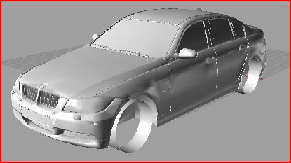

erstellt am: 10. Dez. 2007 19:41    Editieren oder löschen Sie diesen Beitrag!  <-- editieren / zitieren -->   Antwort mit Zitat in Fett Antwort mit kursivem Zitat    Unities abgeben: 1 Unity (wenig hilfreich, aber dennoch)2 Unities3 Unities4 Unities5 Unities6 Unities7 Unities8 Unities9 Unities10 Unities
Das Modell war ursprünglich eine 3ds Datei aus Rhino. Und ich müsste unbedingt einen Festkörper daraus erstellen, um weiter damit arbeiten zu können. Ich komme weder mit automatischer noch manueller Geometrieheilung weiter. Bekomme immer die Meldung, dass sich Teile überlappen...

erstellt am: 11. Dez. 2007 10:53    Editieren oder löschen Sie diesen Beitrag!  <-- editieren / zitieren -->   Antwort mit Zitat in Fett Antwort mit kursivem Zitat    Unities abgeben: 1 Unity (wenig hilfreich, aber dennoch)2 Unities3 Unities4 Unities5 Unities6 Unities7 Unities8 Unities9 Unities10 Unities Nur für Olli1104 10 Unities + Antwort hilfreich
Hallo Olli,
schau Dir mal die Antwort rjordan noch mal an. Falls es wirklich ein Facettenimport ist, geht das mit dem Solidify nicht.
Also: wie hast Du die bestehende Geometrie nach Pro/E geholt?

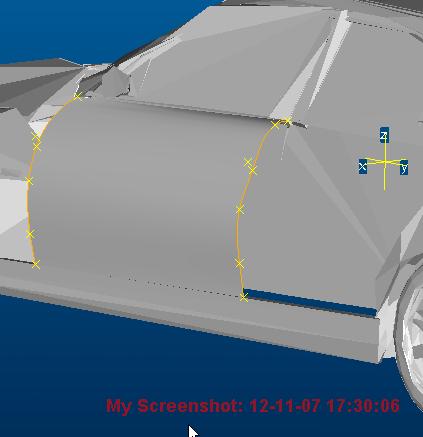

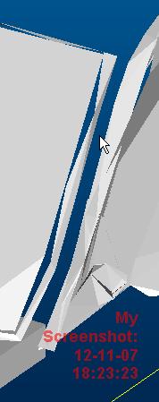

erstellt am: 11. Dez. 2007 18:25    Editieren oder löschen Sie diesen Beitrag!  <-- editieren / zitieren -->   Antwort mit Zitat in Fett Antwort mit kursivem Zitat    Unities abgeben: 1 Unity (wenig hilfreich, aber dennoch)2 Unities3 Unities4 Unities5 Unities6 Unities7 Unities8 Unities9 Unities10 Unities Nur für Olli1104 10 Unities + Antwort hilfreich
Hallo Olli,
mit mäßig meine ich das angehängte Bild. Es sind die Übergänge zwischen den Flächen, die Schwierigkeiten machen. Es geht nur mit Restyle. Aber da komme ich erst morgen dran.

erstellt am: 11. Dez. 2007 18:31    Editieren oder löschen Sie diesen Beitrag!  <-- editieren / zitieren -->   Antwort mit Zitat in Fett Antwort mit kursivem Zitat    Unities abgeben: 1 Unity (wenig hilfreich, aber dennoch)2 Unities3 Unities4 Unities5 Unities6 Unities7 Unities8 Unities9 Unities10 Unities
Oh das wäre super. Bin nämlich mittlerweile fast am verzweifeln, da das eigentlich nicht das Problem ist, das ich lösen möchte. Die eigentliche Aufgabe, um die es geht, kommt ja erst wenn ich es als Volumenkörper/Festkörper habe...
