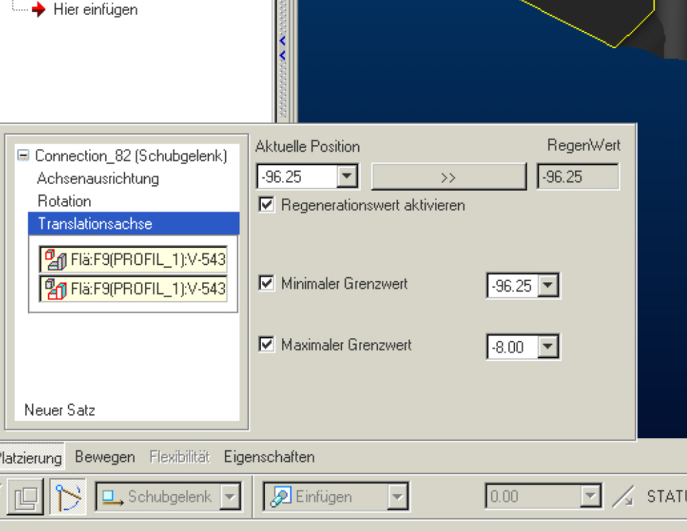

Hallo Leute
Ist es möglich ,anstatt eines Fixwertes der Position in der Translationsachse eines Schubgelenkes
einen Parameter, eine Beziegung
oder besser einen Bemaßungswert aus einer Skizze (zb ID: d167) zu beziehen?
Siehe auch Foto im Anhang
Danke für Eure Hilfe
schönes Wochenende
Elmar

Wenn Du auf editiren gehts des Schubgelenks, dann zeigt er Dir die Bemassungswerte an, auch den Wert für die Regenerierung und den dann in Beziehungen verwenden. Damit müsste es eigentlich gehen.

Anregung (allderings WF2):
Mann kann den Nullwert eines Gelenkes über Nullreferenzen bestimmen lassen.
Also z.b. Ebene auf Ebene.
Wenn du jetzt eine Ebene erstellst, die an deiner Skizze hängt, könntest das Gelenk mit 0 regenerieren lassen und die Refenzen entsprechend wählen.
Ich hoffe, dass man versteht, was ich meine. Wie diese Funktion bei WF3 heist, weis ich leider nicht. Auch wenn die Gelenkdefinition vollkommen überarbeitet wurde, denke ich, das die Nullreferenz noch möglich sein sollte.

Original erstellt von j.sailer:
Leider nein, an den Wert kommt man nicht heran...  [EDIT] Halt, geht wohl!    leider nicht in WF2  [/EDIT]
Das mit dem Regenarationswert funktioniert hingegen, allerdings muss man 2x regenerieren.    Bei z.B. BMX-Analysen gibt das dann Probleme.
Daher noch eine andere Lösungsmöglichkeit:
- Das Schubgelenk hat eine Nullposition -> Fläche auf Fläche, klar.
- im Festen Teil erzeugt man eine Bezugsebene mit Referenz auf die Nulllagenfläche (schönes Wort...)
- zusätzlich zum Schubgelenk definiert man eine planare Bedingung zwischen den Nulllagenfläche des beweglichen Teiles und der im anderen Teil erzeugten Bezugsebene.
- nun kann man über eine Änderung des Ebenenabstandes das Schubgelenk bewegen.
--> Fertig ist der Steuerwert für das Schubgelenk
Im Mechanismus lässt sich das Schubgelenk jetzt natürlich nicht mehr von Hand ziehen oder mit einem Motor antreiben, logisch.
