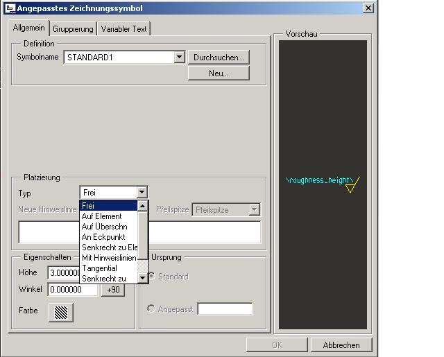

wie kann ich ein Oberflächensymbol mit Hinweislinie versehen.
Habe im Forum zwar was gefunden aber das klappt bei mir nicht!

Hallo Goose,
platziere einfach das Symbol da wo du es haben möchtest, dann RMT aus das Symbo, "Ansatz editieren" und die Körperkante anwählen.

Was für ein Oberflächensysmbol verwendest Du denn? Normal funktioniert das mit Einfügen->Oberflächensymbol->Aufrufen, das gewünschte wählen und dann fragt ProE irgendwann. Wenn Du das in der Zeichnung machen möchtest. Oder möchtest Du vielleicht im Modell es platzieren?

Das klappt bei mir nicht.
Bin den Weg über "Einfügen","Zeichnungssymbol","Angegepasst" gegangen damit die Symbole nicht noch im Modell angezeigt werden.

In der Dialogbox für das angepaßte Zeichnungssymbol gibt es unter Platzierung die Auswahlliste bei Typ. Dort gibt es "mit Hinweislinie".
Auf die Kante klicken, wo der Pfeil hin soll und dann mit der MMT das Symbol absetzen.
Das geht allerdings nur, wenn in der Oberflächensymbol die Oprion für die Hinweislinie gesetzt wurde.

Wie kann ich die Oprion setzen?

Beim erstellen eines Symbols kann man verschiedene Möglichkeiten setzen, wie das Symbol platziert werden kann.
Um das Im Nachhinein zu ändern im Zeichnungsmodus auf #Format#Symbolgalerie.
Dann #Umdefinieren#Aufrufen und die Symboldatei wählen, die Du ändern möchtest.
Dann klickst Du auf Attribute und kannst unter "zulässige Platzierungsreferenzen" die hinzufügen, die dir fehlen.

Eine Frage noch: Muß ich die Einstellung jetzt immer wieder vornehmen oder kann ich das auch in der config einstellen so dass es permanent gespeichert ist?

Das steht jetzt dann eh in deiner Symboldatei - nix mit config und so
