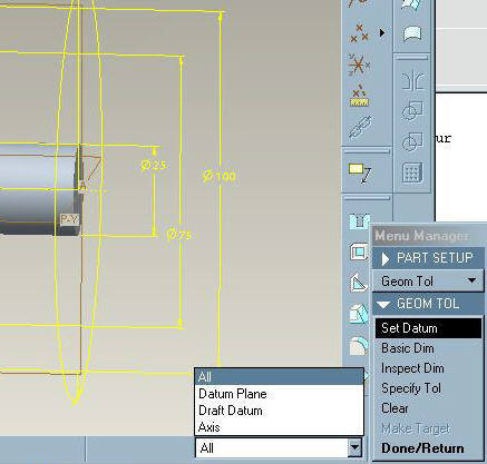

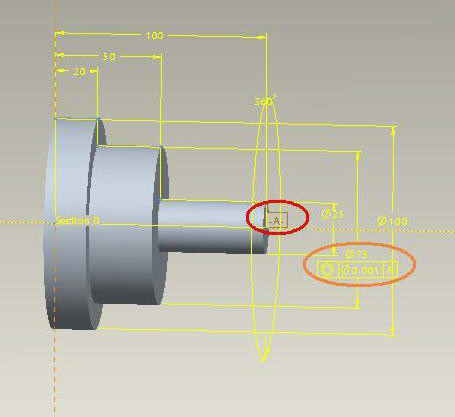

Bild Stufenwelle 1:
Im Modell - Bezug [A] auf die Achse gelegt
                - Koax.tol an den Drm.75 gehängt
Und jetzt sage mir, welchen Durchmesser ich als Messbasis benutzen soll. Den Drm.25 oder den Drm.100? Ausserdem ist diese Art der Angabe nach DIN ISO 1101 (aktuelle Fassung!) verboten!

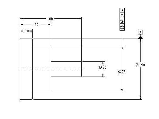

Bild Stufenwelle 2:
Um eine normgerechte Bemassung zu erhalten, muss ich die Angeben als Symbole in die Zeichnung einfügen.
- Drm.100 als Basis [A] festgelegt = Aufnahme in der Messvorrichtung
- Koax.tol. an den Drm.75 gesetzt.

... Um eine normgerechte Bemassung zu erhalten, muss ich die Angeben als Symbole in die Zeichnung einfügen. ...
Wieso musst du ein Symbol einfügen? Den Bezug A kann man doch der Bemaßung Dmr. 100 zuordnen. Und es steht dann auch korrekt auf der Höhe der Maßlinie.
Stimmt. Und die Toleranz kann ich auch mit senkrechter Hinweislinie (geht auch mit normaler Hinweislinie, aber die benutze ich kaum) auf das Maß beziehen. Das sieht dann auch wie bei dir aus. Nur dass der Toleranzrahmen dann horizontal steht, was ich manchmal aus Platzgründen lieber ändern würde.

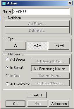

@KHAN und @Börga,
in meiner WF2Stud.Ed. kann ich als Basis kein (!) Maß auswählen. Es werden nur Bezüge erlaubt. Siehe Bild:

Original erstellt von maschinenbauheit:
Die Basis muss auch ein Bezug sein. Aber die Basis kann sauber an ein Maß gehangen werden, um genau zu definieren, welcher Absatz für den Bezug zu nutzen ist.
j.sailer
Diplom-Ingenieur (FH)
Beiträge: 1040
Registriert: 29.05.2001
erstellt am: 17. Dez. 2007 08:27    Editieren oder löschen Sie diesen Beitrag!  <-- editieren / zitieren -->   Antwort mit Zitat in Fett Antwort mit kursivem Zitat    Unities abgeben: 1 Unity (wenig hilfreich, aber dennoch)2 Unities3 Unities4 Unities5 Unities6 Unities7 Unities8 Unities9 Unities10 Unities Nur für stooge0815 10 Unities + Antwort hilfreich
Du wählst z. B. eine Achse, dann rechte Maustaste im Kontextmenü Eigenschaften und wählst den Button wie im angehängten Bild und dann die Option in Bemassung und suchst Dir die entsprechende Bemassung.
