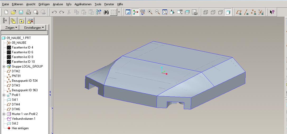

ich muss für mein CAD-Praktikum LEGO-Steine nachbauen. Leider wurden die verschiedenen Funktionen sehr schnell gezeigt da nicht mehr Zeit dafür da war. Und jetzt habe ich den Salat
Ich möchte hier als Beispiel eine LEGO-Motorhaube nachbauen.
Ich hab die Verschieden Ecken mit Punkten versehen und dann mit der Bezugskurve-Funktion nachgezeichnet. Danach mit dem Berandungsverbindungstool ausgefüllt.
Jetzt mal hier die Frage, geht das nicht einfacher? Man klickt sich ja zu tode.
Als weiteres habe ich dann die Unterseite nachgezeichnet und extrudiert. Hier habe ich leider das Problem das es nie bis zu den Flächen die ich vorher gezeichnet habe durchgeht wenn ich bis zur "nächsten Fläche" einstelle. Ich hab die Flächen auch etwas verdickt, hat aber nichts gebracht. ):
Dann wollte ich mal nachfragen, wie kann man es machen das das Berandungsverbindungstool mehrere Linien als eine Seite akzeptiert. Ständig muss ich meine Flächen in "Quadrate" unterteilen, damit ich nur 2 Linien pro seite habe.
Als wieteres wollte ich mal ein Rohr mit einer 90 Grad biegeung nachzeichnen. Ich bin zwar immer über "Einfügen->spezial->Rohr" gegangen, es wird aber so ein Winkel nicht akzeptiert. Als Meldung kam immer das das Rohr auserhalb der Zeichnug Vollständig sei, ich hab aber nie was gesehen. Hab es dann am Ende über das Drehtool gelöst. ):
Und dann noch die Frage kann man das nicht alles einfacher nachzeichnen ?

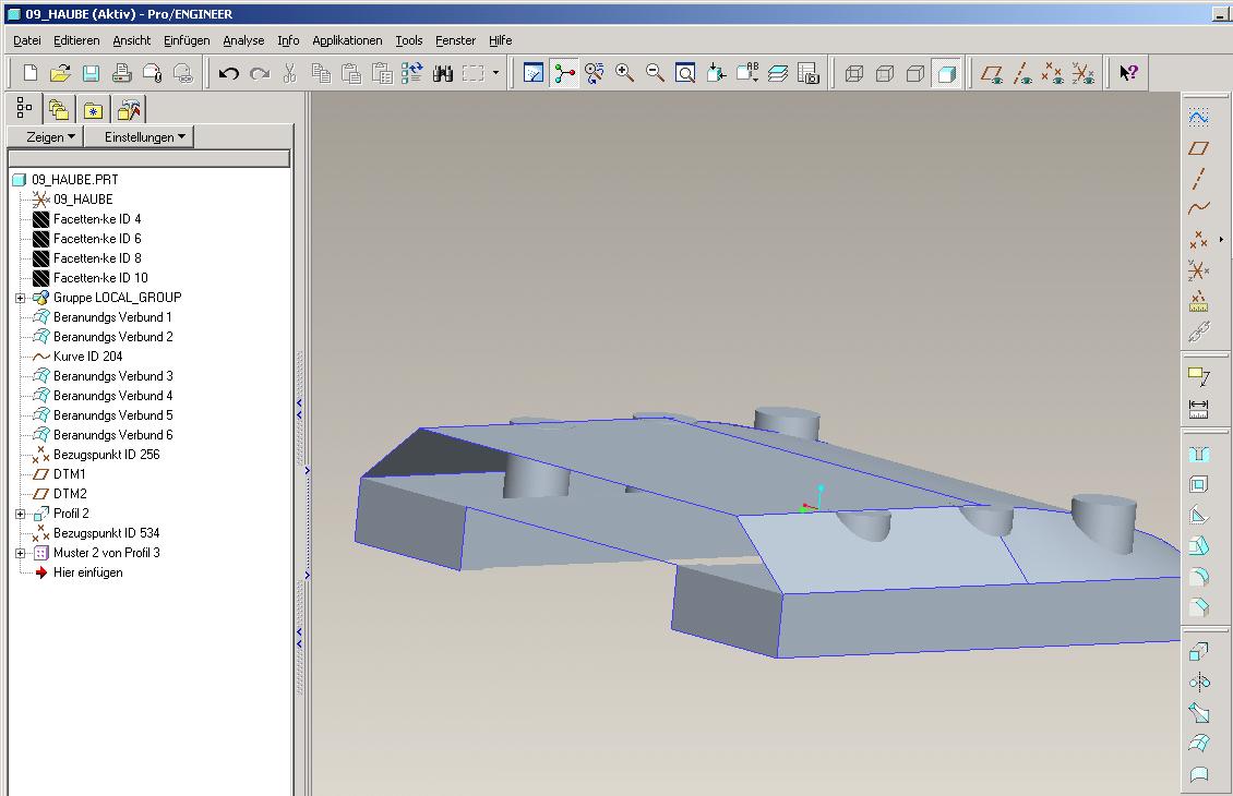

Hi pacer_one,
anbei mal zwei Bilder.
Das erste Bild ist das wo mein Problem immer noch liegt. Man sieht wie die "Pylonen" durchschießen, obwohl ich nur "bis zur Fläche extrudieren" eingestellt habe. Hier muss ich aber sagen, das man die schiefen Flächen nicht wählen kann. Da bringt er mir einen Fehler, ich solle was anderes auswählen.
Das zweite Bild zeigt wie ich es jetzt gelöst habe. Ich find das nur sehr kompliziert. Zuerst erstelle ich ich die ganzen Flächen, extrudier irgendetwas hinein, und dann muss ich von außen mit dem "Verbundvolumen" wieder alles entfernen, um dann wieder alle Flächen nochmal zu erstellen. Ich konnte mir jetzt nicht besser helfen.
Hab es auch mal mit dem "Zug-KE Variablen Schnitt" versucht, aber hier bekomme ich die Kurve nicht in die Richtige Richtung hin. Die Fläche zeigt dann in eine total andere Richtung ):

Vielleicht kurz zu den Flächen begriffen. Es gibt in ProE Flächen und Sammelflächen. Die Sammelfläche unterscheidet sich dadurch, dass sie aus mehreren Teilflächen besteht. Eigentlich müsste man nur einen Quader machen und die Haubenfläche. Dann ersetzt man die oberste Körperfläche des Quaders mit der Sammelfläche und macht eine Schale um die Haube zu erhalten. Falls Du noch irgendwelche Zylinder brauchst was so Legosteine im innern haben, machst Du jetzt diese Zylinder von unten mit der Option bis nächste.
Das was Du machst klingt sehr kompliziert.

Original erstellt von Apley:
... Man sieht wie die "Pylonen" durchschießen, obwohl ich nur "bis zur Fläche extrudieren" eingestellt habe. Hier muss ich aber sagen, das man die schiefen Flächen nicht wählen kann. Da bringt er mir einen Fehler, ich solle was anderes auswählen. ...
Schaut so aus, als wenn die Pylonen Flächen sind, und Flächen wollen beim Extrudieren keinen schrägen Abschluss haben, im Gegensatz zu Solids. Eine Fläche konstruiert man bei solchen Aufgaben immer die Begrenzung durchdringend und verschmilzt sie dann so, dass das überstehende Ende verschwindet.

Der Weg über die Flächenkonstruktion ist hier völlig unsinnig, da "von hinten durch die Brust ins Auge". Wie bereits durch die vorherigen Antworten geklärt, ist das ein ganz normaler Fall für triviale Volumenkonstruktion .
Zur Erinnerung: Die Grundregeln der Konstruktion lauten:
  • Einfach
  • Eindeutig
  • Sicher
    Das gilt absolut auch für das CAD-Modell.

    Also ich hab jetzt ein ganze Menge probiert. Und ich musste feststellen das ich immer an manchen Punkten hängen bleibe bzw. es nicht richtig hinbekomme.
    @K_H_A_N
    Also die Pylonen habe ich so wie immer. Ebene ausgewählte, Skizze, kreis gezeichnet und extrudiert. Anders kenn ich es nicht. Und den  Punkt verschmelzen kann ich dann auch nicht auswählen.
    @Wyndorps
    Über Volumenkonstruktion habe ich es nicht so richtig hinbekommen. wie bekomme ich denn die geschwungen Flächen im nachhinein? Ich hab meisten ein Quadrat mit späteren Schrägen, aber geschwungen Flächen bekomme ich nicht hin.
    Inzwischen habe ich fast jeden Befehl den ich nur annähernd mit Fläche zu tun hat benutzt, aber meine Pylonen schießen immer wieder durch.
    Wie bekomme ich es es hin das ich ein Fläche zeichne die in 2 Richtungen gebogen ist? und was muss ich machen damit meine Pylonen nicht mehr durchschießen.
    Gibt es es eine Anleitung dazu? Alles was ich bisher gefunden habe, hat mir leider nicht weitergeholfen.

    haube.txt
    Hier kurz auf die schnelle ein Denkanstoss, wie man es aufbauen könnte. Sicher geht es besser.

    @j.sailer
    du frustrierst mich so.....     ich bin seit zwei Tagen dran nur um so eine Fläche hinzubekommen. Ich wusste das es total einfach sein muss, aber ich hab es einfach nicht hinbekommen. Im grunde genommen war ich fast so weit, aber mir fehlte jeweils eine Funktion, auf die ich einfach nicht gekommen bin.
    Aber vielen vielen Danke für die Mühe. Das bringt mich hoffentlich viel weiter. Ich werde mich mal jetzt mal ein komlizierters Teil versuchen nachdem ich die Haube neu gebaut habe, und dann werde ich mal berichten ob es geklappt hat.

    @j.sailer
    ich hab jetzt auch mal ein anderes Flächenmodell nach deiner Methode erstellt. Geht viel einfacher. Genau so hatte ich mir das auch vorgestellt.     Danke.
    Es ist aber manchmal auch sehr tricky reich. Manchmal musste ich einige Elemente unterdrücken, um daran richtig zu arbeiten. Auf sowas wäre ich vorher nie gekommen.

    Schön, das es geholfen hat. Dann lernst Du ja jetzt die ersten Schritte in der Flächenkonstruktion. Und frustriert musst Du auch nicht sein, schließlich mache ich ProE schon seit mindestens 11 Jahren, davon fast 6 als Trainer und da ist das noch eine der einfachen Übungen.
