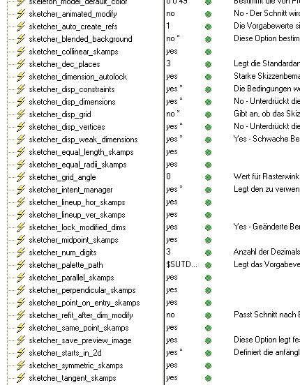

    erstellt am: 03. Dez. 2007 12:25    Editieren oder löschen Sie diesen Beitrag!  <-- editieren / zitieren -->   Antwort mit Zitat in Fett Antwort mit kursivem Zitat    Unities abgeben: 1 Unity (wenig hilfreich, aber dennoch)2 Unities3 Unities4 Unities5 Unities6 Unities7 Unities8 Unities9 Unities10 Unities
    Also: Im Anhang die Optionen aus Wildfire3 (Ich hab in hier die Wildfire2 nicht mehr installiert  )
    Ohne Beschreibung gibts hier die ganzen *_skamps -Optionen!
    bleibt die Frage, was diese machen, weil ich in der Hilfe auch nix gefunden habe
    ...allerdings hört sich das schwer nach Skizziererbedingungen an.
    Mal gucken, ob ich noch was finde bzw. ob diese im Wildfire2 auch so vorhanden sind!
    Danke Dir auf alle Fälle, Thomas
    Ü sind ja schon berwiesen
    Baste
    Weiß gewinnt!
    EDIT: Hab gerade nachgesehen:
    Also in der geladenen config.pro sind diese *_skamps-Optionen nicht gesetzt!
    Und: Ja, "Du sollst keine config's neben mir haben" wurde berücksichtigt
    [Diese Nachricht wurde von Pro_Blem am 03. Dez. 2007 editiert.]

    erstellt am: 03. Dez. 2007 12:57    Editieren oder löschen Sie diesen Beitrag!  <-- editieren / zitieren -->   Antwort mit Zitat in Fett Antwort mit kursivem Zitat    Unities abgeben: 1 Unity (wenig hilfreich, aber dennoch)2 Unities3 Unities4 Unities5 Unities6 Unities7 Unities8 Unities9 Unities10 Unities
    Also:
  • In der knowledge-base steht, das die *_skamps-Optionen steuern, ob der Absichtsmanager die Bedingungen verwenden soll, oder nicht.
    Zusatz: Die Bedingungen werden gesetzt!! Wenn ich die Skizze überbestimme, kann ich sie auch löschen - nur anzeigen will er se nich

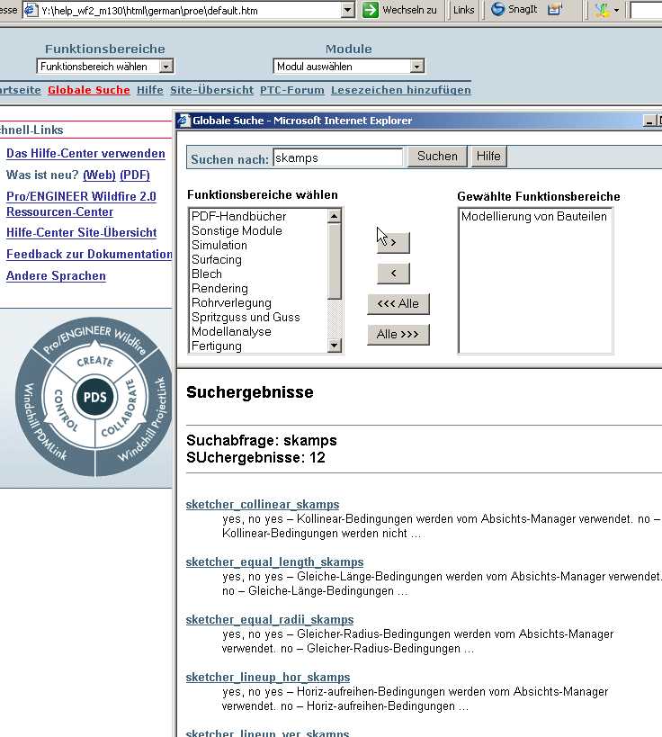

    erstellt am: 03. Dez. 2007 13:00    Editieren oder löschen Sie diesen Beitrag!  <-- editieren / zitieren -->   Antwort mit Zitat in Fett Antwort mit kursivem Zitat    Unities abgeben: 1 Unity (wenig hilfreich, aber dennoch)2 Unities3 Unities4 Unities5 Unities6 Unities7 Unities8 Unities9 Unities10 Unities Nur für Pro_Blem 10 Unities + Antwort hilfreich
    Diese Bedingungen sind sehr wohl in der ProE-Hilfe (schon in WF2)
    enthalten.
    Arni

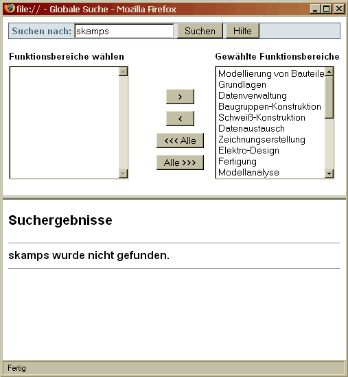

    arni1
    Beiträge: 3985
    Registriert: 17.12.2002
    Pro/E seit Version 11
    Creo6
    HP Z210
    Intel Xeon 3.3GHz; 20 GB RAM
    NVIDIA Quadro 2000
    HP ZR30w
    Win10 64bit
    erstellt am: 03. Dez. 2007 15:16    Editieren oder löschen Sie diesen Beitrag!  <-- editieren / zitieren -->   Antwort mit Zitat in Fett Antwort mit kursivem Zitat    Unities abgeben: 1 Unity (wenig hilfreich, aber dennoch)2 Unities3 Unities4 Unities5 Unities6 Unities7 Unities8 Unities9 Unities10 Unities Nur für Pro_Blem 10 Unities + Antwort hilfreich
    (installationsverzeichnis_proe-Hilfe)\html\german\proe\default.htm
    #Globale Suche
    Funktionsbereich
    #Modellung von Bauteilen
    #Suchen nach
    skamps
    Dort müßten diese Optionen zu finden sein.
    Bei mir schon bei WF2 M130
    Arni

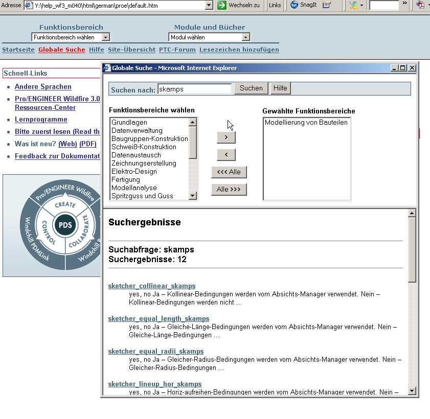

    Hallo arni1,
    ich kann Bastian bestätigen, in der WF3 ist nichts zu finden; selbst dann nicht, wenn man alle Module zur Suche hinzufügt. Auch eine Änderung des Suchbegriffs in _skamps, *_skamps oder *skamps brachte leider nichts.
    Schade, WF2 habe ich hier nicht mehr drauf

    erstellt am: 03. Dez. 2007 15:36    Editieren oder löschen Sie diesen Beitrag!  <-- editieren / zitieren -->   Antwort mit Zitat in Fett Antwort mit kursivem Zitat    Unities abgeben: 1 Unity (wenig hilfreich, aber dennoch)2 Unities3 Unities4 Unities5 Unities6 Unities7 Unities8 Unities9 Unities10 Unities
    siehe neben
    Ist nicht schön, würde aber in diesem Zusammenhang eh nicht helfen

    erstellt am: 03. Dez. 2007 16:27    Editieren oder löschen Sie diesen Beitrag!  <-- editieren / zitieren -->   Antwort mit Zitat in Fett Antwort mit kursivem Zitat    Unities abgeben: 1 Unity (wenig hilfreich, aber dennoch)2 Unities3 Unities4 Unities5 Unities6 Unities7 Unities8 Unities9 Unities10 Unities Nur für Pro_Blem 10 Unities + Antwort hilfreich
    Die Suche arni1 ist aber bei Dir aus einer Wildfire 2.0? (Steht in Deinem Bild unter Resourcen-Center) Bei Wildfire 3.0 bekommst Du nämlich zumindest bei der M080 die Meldung keine Einträge gefunden.
