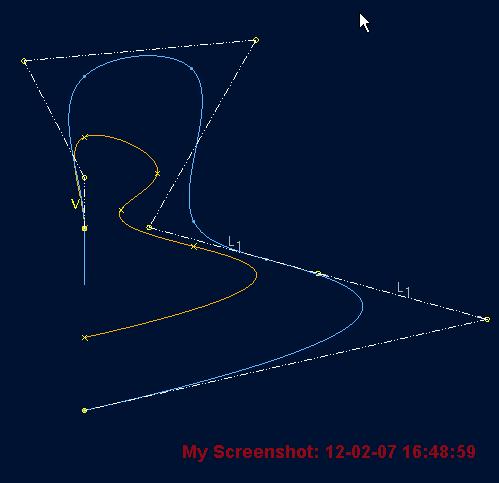

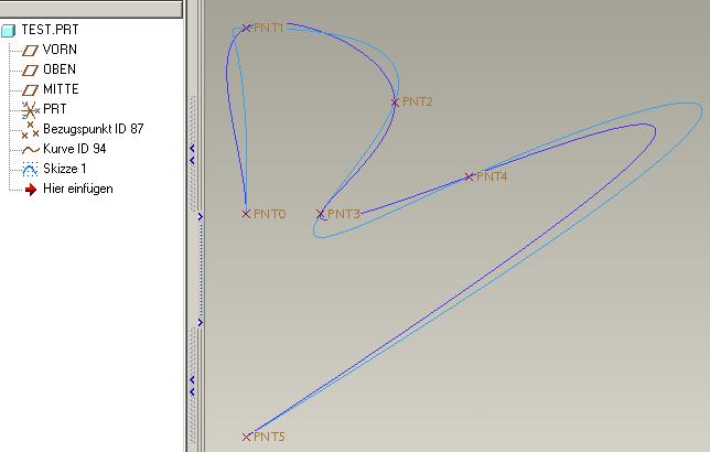

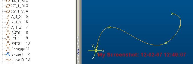

Legt man durch einige Punkte in einer Ebene eine Kurve mit definierten Start- und Endbedingungen, und vergleicht dies dann mit einen skizzierten Spline mit identischen Bedingungen, kommt es zu deutlichen Abweichungen der beiden Kurvenverläufe!
Bitte um eine Erklärung, warum das so ist, oder ist das einfach nur buggy?

Guten Morgen,
so aus der Ferne sind solche Dinge schlecht zu diagnostizieren. Wenn es nicht unter die Geheimhaltung fehlt, stelle doch einfach mal ein Beispiel zu Verfügung.

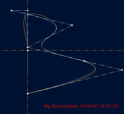

also die beiden Verfahren liefern identische Resultate (siehe Anhang). Aus dem Bild kann ich erkennen, daß dem bei dir nicht so ist. Jede Darstellung erlaubt aber weitere Optionen, die dann zu einer Abweichung führen. Wie gesagt, stelle das Teil hier rein, dann werden wir sehen.
PS: Die 6 Punkte genügen ja auch.

Die Kurve ist am Startpunkt tangential zur Referenztangente, Endpunkte sind frei, ebenso der Spline.
Der Unterschied ist offensichtlich!
Was ist hier los?

im Anhang kannst du sehen, warum es so ist. Im Falle der Spline-Approximation ist der Steuerpolygon eine Z-Kurve. In Falle Nutze/Kante kann der Spline durch zusätzliche Punkte besser approximiert werden und ergibt dann 1:1 die gewünschte Kurve.
Probier es einfach aus. Du brauchst meine Teile nicht.

Nächster Versuch:
im obigen Teil stimmen die Kurven überein, wenn keine Bedingungen für den Startpunkt definiert sind.
Definiert man für die Kurve durch Punkte am Startpunkt die Tangentialität zur Referenzgerade und macht das
gleiche für den skizzierten Spline, dann kommt es zu krassen Differenzen.
Das erinnert mich an den Dehnungswert bei Berandungsverbundflächen. Da ist dieser Wert greifbar und die
Auswirkung ist zu verstehen. Bei den KEs Kurve durch Punkte und skizzierter Spline scheint es sich um
etwas ähnliches zu handeln..., nur ist hier dieser Dehnungsfaktor nicht greifbar, das nervt mich!!

Für Splines außerhalb des Skizzierers scheint es einen anderen Algorithmus zu geben als innerhalb. Hatte vor kurzem auch ein Problem damit.
Nur zur Info: Holt man einen Spline (erzeugt durch Punkte) über Kantenversatz in den Skizzierer, wird aus dem anfangs geschlossenen Spline ein offener. Wird der Versatz außerhalb gemacht und danach nur "Nutze Kante" genommen, bleibt er geschlossen.

Wenn Du im Skizzierer den Spline gezeichnet hast, kannst Du ihn markieren und #modify wählen, dann siehst Du die verschiedenen Optionen des Splines im Skizzierer.
Die Optionen, die der 3D-Spline hat, sind andere und direkt bei der Erstellung zu ersehen, zumindest bis zur WF2
Fazit: anderer Algorithmus, anderes Ergebnis. Was das allerdings mit Flächen und deren Qualität zu tun hat, erschließt sich mir nicht, da zählen andere Fakten, z.B. die Krümmungsstetigkeit. Ich sehe den Unterschied eher in ebenen (2D) und räumlichen (3D) Problemen.

ich möchte nochmals klarstellen, daß der Algorithmus für die Splineerzeugung in beiden Fällen die gleiche ist. Nur im Falle von Randbedingungen ergeben sich die Unterschiede. Im Falle des vorliegenden Beispiels ergibt sich die Abweichung durch die Tangentialtät am Startpunkt. Hier baut die Kurve wegen der Kurvenkrümmung eine weiteren virtuellen Punkt ein. Im Skizzierer fehlt dieser Punkt, daher sind ist die Krümmung wesentlich stärker. Durch den Einsatz eines weiteres Punktes, kann das ausgeglichen werden. Werden keine Randbedingungen vorgegeben sind beide identisch. Damit bleibt die Frage, warum nicht gleich die Kurve über Nutze Kante verwenden?
