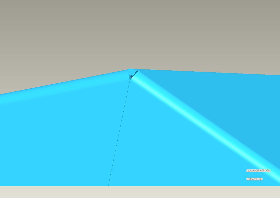

ich habe ein Blech, welches abgewinkelt , und an den Seiten ebenfals umgekantet ist. Nun entsteht aber wie im Bild zu sehen ein "Zibacks" der da meiner Meinung nach nicht hingehört.
In rechtwinkligen Teilen bekopmme ich die Ecke suber hin indem ich die Kante 1mm überstehen lasse- da rundet er biegemäßig sauber ab. Nur funktioniert das hier nicht- kante kann nicht erzeugt werden. Die Hilfe hat mir keine Antwort gegeben..
Kann mir jemand den richtigen Weg sagen??
Danke..

erstellt am: 30. Nov. 2007 11:53    Editieren oder löschen Sie diesen Beitrag!  <-- editieren / zitieren -->   Antwort mit Zitat in Fett Antwort mit kursivem Zitat    Unities abgeben: 1 Unity (wenig hilfreich, aber dennoch)2 Unities3 Unities4 Unities5 Unities6 Unities7 Unities8 Unities9 Unities10 Unities Nur für Kirschbaum80 10 Unities + Antwort hilfreich
blechecke.prt.txt
Hab dir mal schnell ein Blech gebogen, so wie ich es machen würde. Geht schneller als hier ne lange Erklärung zu tippen.
Gruß Marco

erstellt am: 30. Nov. 2007 12:54    Editieren oder löschen Sie diesen Beitrag!  <-- editieren / zitieren -->   Antwort mit Zitat in Fett Antwort mit kursivem Zitat    Unities abgeben: 1 Unity (wenig hilfreich, aber dennoch)2 Unities3 Unities4 Unities5 Unities6 Unities7 Unities8 Unities9 Unities10 Unities
ok- Danke- Prinzip verstanden..
hätte nicht gedacht es so umständlich machen zu müssen- für 2 Laschen..
Hatte es über "Flache Lasche" gemacht- da kannst über Trpezoid gleich die Geometrie definiern, und mußt nicht über die ewige Bastelei es hintrimmen

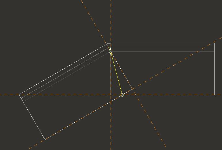

Das ist nichts gebastelt. Also nochmal schnell zur Erläuterung.
Als erstes das Blech einmal biegen oder gleich eine gebogene Lasche erzeugen.
Dann die beiden Flanschlaschen erstellen.
Auf den Flanschlaschen eine Skizze erstellen. - Als Referenzen die Aussengeometrie der Laschen wählen. Dann eine Linie Zeichnen wie im Bild.
Eine Lasche aufbiegen und die andere an der Linie abschneiden.
Die erste Lasche zurückbiegen und die andere auf. Nun nochmal an der Linie abschneiden.
Zweite Lasche zurückbiegen und fertig.
Da ist absolut nichts Zufall. Änderst du die Laschengeometrie, ändert sich der Schnitt automatisch.
Gruß Marco

obwohl der Weg länger ist, macht er doch weniger Arbeit. Veränderst du nämlich den Winkel der Biegung, passt sich die Ecke mit an und du musst dir keine Gedanken um die trapezförmige Lasche machen.
Von daher eine super Lösung die auch für mich etwas neues ist

erstellt am: 30. Nov. 2007 16:21    Editieren oder löschen Sie diesen Beitrag!  <-- editieren / zitieren -->   Antwort mit Zitat in Fett Antwort mit kursivem Zitat    Unities abgeben: 1 Unity (wenig hilfreich, aber dennoch)2 Unities3 Unities4 Unities5 Unities6 Unities7 Unities8 Unities9 Unities10 Unities Nur für Kirschbaum80 10 Unities + Antwort hilfreich
ecke_flachlasche.prt.zip
Bildle_30_11_07.pdf
Warum macht ihr das nicht gleich so?

@CadKD
Und genau das habe ich gesucht!!!
- vielen herzlichen Dank-
gibt ne astreine 10,0 für dich-
