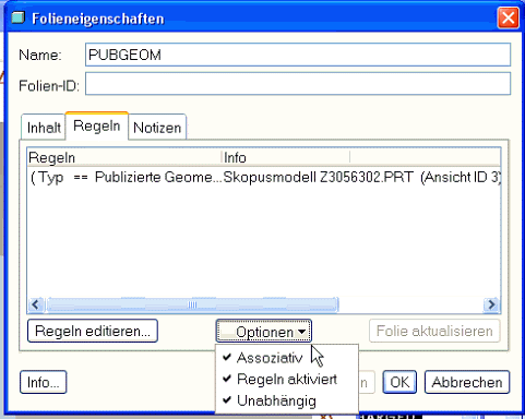

Ich schaffe es leider nicht in einer bestehenden Folie Elemente über Regeln in den Inhalt einzufügen. Im Regeleditor werden mir die gefilterten Elemente in der Vorschau zwar richtig angezeigt, aber nicht in den Inhalt übernommen.
"Abfrage speichern" unter dem aktuellen Foliennamen spielt es leider auch nicht. Unter einem neuen Foliennamen aber sehr wohl. Ich kann auch über die Suchfunktion filtern und das Ergebnis dann als neue Folie abspeichern.
Kann mir bitte wer einen Tipp geben, was ich übersehen haben könnte oder falsch gemacht habe?

wenn man Folieneigenschaften aufruft, kann man über den zweiten Reiter die Regeln editieren. Dann schließen und Strg+g. Fertig

Guten Morgen Bernhard,
Bei Erstellung einer Folienregel für eine vorhanden Folie musst Du bei Optionen>Assoziativ einen Haken machen (siehe Bild). Wenn Du dann auf OK klickst, werden alle Elemente, die derzeit der Regel entsprechen, automatisch auf die Folie gelegt. HTH für´s erste.

Bei Erstellung einer Folienregel für eine vorhanden Folie musst Du bei Optionen>Assoziativ einen Haken machen (siehe Bild). Wenn Du dann auf OK klickst, werden alle Elemente, die derzeit der Regel entsprechen, automatisch auf die Folie gelegt. HTHHope this helps (Hoffe, es hilft weiter) für´s erste.
Danke, der Hinweis mit Assoziativ anwählen und anschließend OK drücken  war die Lösung. Ich habe zwar auch schon diese Option angewählt, habe aber immer darauf gewartet, dass die Elemente schon vor der Bestätigung mit OK im Inhalt auftauchen.
