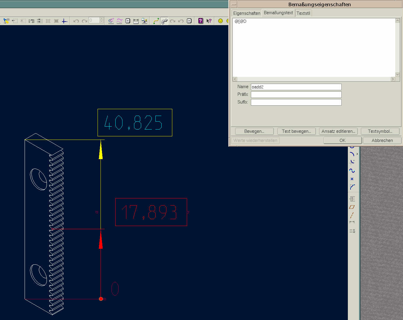

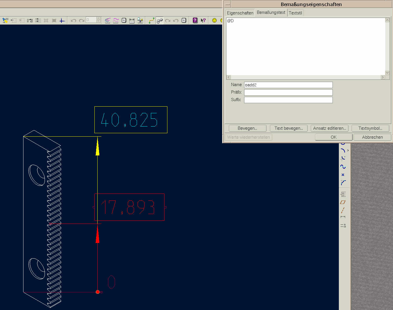

Ich habe mal ein Bild angahangen.
Problem: Gibt es eine Einstellung (config oder din.dtl) in der ich den
Abstand des Bemaßungstextes zur Maßlinie bei Ordinatenbemaßung einstellen kann?
Ich möchte die Ordinatemaße als Basismaße (mit Rahmen) darstellen. Nach dieser Einstellung überschneidet der Rahmen die Maßlinie.
Wer weiß Rat?

Original erstellt von Undertaker:
Ist das die Antowrt, geht nicht?
Hab' mal eben etwas gepröbelt und folgenden Workaround gefunden:
- das Ordinatenmaß wie gewünscht auf "Basisbemaßung" stellen
- dem Bemaßungstext (@D) die Zeichenfolge <Leerzeichen>@[ voranstellen
siehe Anhänge
Gruß Frank

dtl Optionen sind so gesetzt,
@Frank
workaround ist gut, lieber wäre mir eine
allgemeine Einstellug in der dtl.
@Frank
...mir auch
Gruß Frank
PS: Der workaround funktioniert übrigens auch mit Mehrfachselektion von Maßen, man muss es also nicht für jedes Maß einzeln tun...

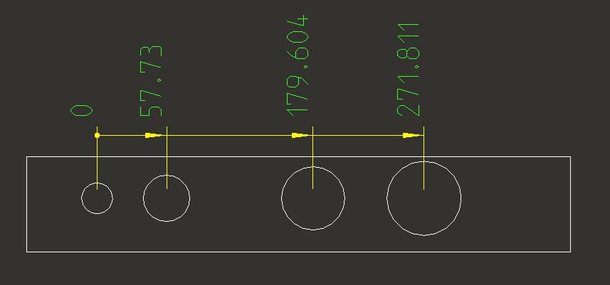

erstellt am: 27. Nov. 2007 15:48    Editieren oder löschen Sie diesen Beitrag!  <-- editieren / zitieren -->   Antwort mit Zitat in Fett Antwort mit kursivem Zitat    Unities abgeben: 1 Unity (wenig hilfreich, aber dennoch)2 Unities3 Unities4 Unities5 Unities6 Unities7 Unities8 Unities9 Unities10 Unities Nur für Undertaker 10 Unities + Antwort hilfreich
Also bei mir stehen die auch ohne Trick richtig...siehe Bild
Muss also an der dtl liegen. Stell deine doch mal rein...

Original erstellt von BergMax:
Also bei mir stehen die auch ohne Trick richtig...siehe Bild...
Ist ja nett, aber das Problem stellt sich nur bei Basis- und Prüfmaßen. Die Maße auf deinem Bild sind weder noch...

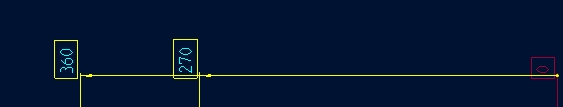

erstellt am: 28. Nov. 2007 09:03    Editieren oder löschen Sie diesen Beitrag!  <-- editieren / zitieren -->   Antwort mit Zitat in Fett Antwort mit kursivem Zitat    Unities abgeben: 1 Unity (wenig hilfreich, aber dennoch)2 Unities3 Unities4 Unities5 Unities6 Unities7 Unities8 Unities9 Unities10 Unities Nur für Undertaker 10 Unities + Antwort hilfreich
o.K., einen gibt es noch, ist aber auch nicht viel besser, deshalb verwende ich den Trick nur noch selten und sehe über den Darstellungsfehler weg:
"@[@d@]" kann man (auch per Mapkey) anstelle von "@d" in das Maß eintragen. Damit ergibt sich ein "geboxtes" Maß, das sogar richtig steht.
