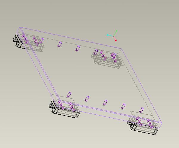

da ich einfach nicht weiter komme wende ich mich an euch. Also folgendes Problem. Ich habe einen Schlitten, der auf vier Führungswägen liegt. Mich interessieren jetzt die Schnittkräft. ich kann die Führung mit Punkt auf Linie definieren, dann kann ich die Kräfte in vertikaler und horizontaler Richtung auslesen. Aber keine Momente.
Wenn ich das ganze mit der Hand  rechne, hab ich ja das Problem das es statisch überbestimmt ist und habe so angenommen, das die eine seite des Schlittens in zwei Richtungen beweglich ist.
Wie muss ich die Verbindung aber jetzt in Pro bauen, das ich es berechnen kann ?
Vielen Dank schon mal

eher letzteres... Ne kleine Skizze wär nicht schlecht.

Also ich habe einen schlitten wie in der skizze. Habe dann für die Berechnung die wägen weggenommen, weil mich ja die auflagekräft interessieren und es direkt auf eine Platte gelegt. Bis jetzt habe ich mir dann die Kräfte zwischen meine "Schlittenplatte" und und meine fiktiven platte angeschaut

Ich versteh' immer noch nicht mehr.
Kann es sein, daß Du die Seitenführungskräfte bedingt durch Schräglauf ermitteln willst?
Da würde ich eher zu einer "händischen" Berechnung raten und nicht in ProE herummurksen.

Ich habe sowas mal vor längerer Zeit gerechnet. Allerdings habe ich den Schlitten fest eingebaut. Die Führungen habe ich durch komplexe Federn ersetzt. Die Federsteifigkeit kann man mit etwas Glück und Geduld vom Führungshersteller bekommen. Die Auflagerreaktionen habe ich mit Schnittgrößen berechnet.  Da die Federn in einem Punkt angreifen, kann man "Kraft im Punkt" (oder sowas Ähnliches) als Meßgröße wählen.
Durch den Kraftangriff in einem Punkt wurden allerdings ziemlich spitze Elemente vernetzt und das Ergebnis war etwas ungenau, so dass die Kräftesumme nicht genau Null ergab. Und bei den Momente hat das Ergebnis teilweise nicht konvergiert. Aber um die Größenordnung der Kraft zu ermitteln reichts locker.

      Auf so eine Idee kann nur ein Student kommen. Die volle numerische Keule mit komplexen Federn, Herstelleranfrage, dynamischem Modellaufbau, numerischer Meßgröße,... Das Ganze um die Größenordnung einer Führungskraft (?) zu ermitteln?
  Um es in der Sprache meiner Kinder auszudrücken: Echt krass, Mann!
