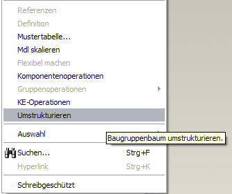

Ich habe folgendes Problem. Eine schlecht strukturierte Baugruppe. Möchte nun etwas Ordnung in das Chaos bringen. Dazu kopiere ich mir Teile aus dem Arbeitsfenster mit CTRL-C und kopiere sie in eine neue Baugruppe mit CTRL-V. Allerdings bleibt das ursprüngliche Teil ja im Baum erhalten. Ich möchte das Teil aber gelöscht haben nach dem Einfügen. Wie geht das? Einen CTRL-X habe ich nicht gefunden.

Das Bauteil löschen nach dem Du es kopiert hast ein Ctrl-X gibt es nicht.

Umstrukturieren heißt das Zauberwort.
Siehe Bild.
#Umstrukturieren #Komponente wählen #Zielbaugruppe wählen
Kann sein, daß es nur mit AAX geht. Mußt Du mal schaun.

wie gesagt, ich habe das Modell von einem Kunden erhalten. Es befinden sich leere BG, BG mit einem Teil etc im Modellbau. Beim Umstrukturieren erhalte ich die Meldung: Erste Komponente der BG oder UBG läßt sich nicht umstrukturieren. Daher meine explizite Frage nach CTRL-X. Aber trotzdem ein Vorschlag meinerseits an PTC so etwas demnächst vorzusehen.

Mach doch einen "Wunschzettel" bei PTC auf.
Mich hat es auch schon gestört, daß man eine Baugruppe nicht komplett leerräumen kann...

Zum ursprünglichen Problem mit dem Umstrukturieren:
Ich baue dann oft ein leeres Dummy-Teil temporär als erstes Teil ein. dann kann man auch das -dann zweite- umstrukturieren. Gild allerdings leider für jede Unterbaugruppe...
