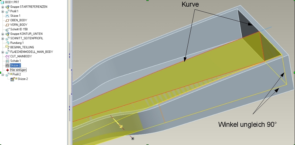

Hallo Leute,
habe eine etwas komplexere Schale die ich gern auffüllen möchte, nur leider fehlt mir im Moment der Ansatz. Wäre überhaupt die Frage ob das machbar ist?!
Gruß, JK

Hmm, leider fehlt mir ja die Deckfläche um ein Volumen draus zu machen

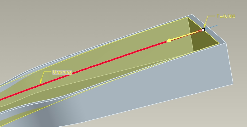

Deckfläche versuche ich gerade über Zug Ke mit variablem Schnitt. Aber irgendwie bekomme ich dass nicht hin, dass die Fläche auf der Leitkurve liegt.

Wenn Du das, was Du als Leitkurve für Dein Zug-KE benutzt in beiden Richtungen als Fläche extrudierst, dürfte das die Deckfläche sein, nur etwas größer, was Pro/E dankbar annimmt. Im Zweifelsfall musst Du die Seitenflächen über die Deckfläche hinaus verlängern (#Extend), vor dem Verschmelzen natürlich.

ich bin nicht so fit in Flächenmodellierung, deshalb weiß ich nicht was du meinst.
Ausserdem ist die Fläche in beiden Richtungen gekrümmt.

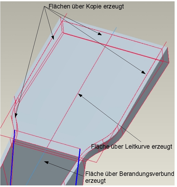

Dann so machen wie j.sailer bereits erwähnte über Berandungsverbund.
Ich hab mal ein paar Bilder angehangen. Sollte sich eigentlich von selber erklären.

Soo, ich melde mich mal zurück...
dank der Hinweise und des Pfannengriff-Tutorials habe ich inzwischen das Auffüllen der Schale hinbekommen.
Die erste Fläche habe ich mit dem Berandungstool erzeugt und die zweite Fläche habe ich über eine Leitkurve erzeugt. Die Innenflächen habe ich über eine Kopiergeometrie erzeugt und das ganze verschmolzen.
Das Problem bei der Leitkurve (siehe Bild aus dem vorhergehenden Post) werde ich mir aber bei Gelegenheit nochmal genauer anschauen
Edit:
Im übrigen wollte ich nochmal darauf hinweisen, dass die Deckfläche in beiden Richtungen gewölbt ist und zwei Seiten der Schale fehlen, wobei dann die Operation Auffüllen nicht angewendet werden kann.
