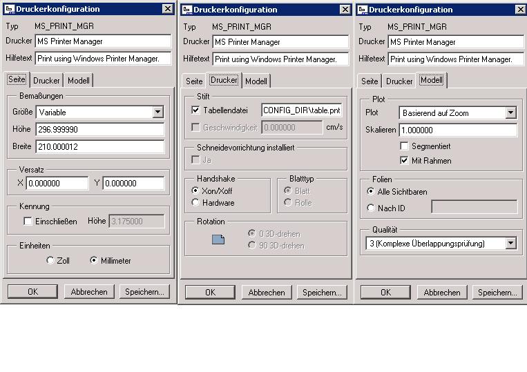

Hallo an Alle,
wir haben die alte Drucker (HP5000TN)gegen einen HP5200DTN ausgetauscht.
Seit dem ist es so, wenn wir über die vorhandenen Mapkeys Drucken dauern
die ausdrucke sehr lange (ca. 3-5 Minuten Pro ausdruck).
Erstelle ich einen neue Mapkey ist immer der versatz beim ausdruck drin.
Bei einer manuellen ausdruck(ohne Mapkey) muss ich immer einen versatz von
X=1 und Y=2 (DIN4 hochkant) angeben.
Erstelle ich einen neuen Mapkey mit der versatz, dann ist der versatz beim nächster
ausdruck wieder drin.
Ich habe alle mögliche variarionen auspropiert abe vergebens.
Bitte um hilfe.

Eine ausgefüllte Systeminfo wäre schon mal ganz hilfreich.
Du mußt Deine *.pcf Datei anpassen, bzw. beim Drucken mit dem Mapkey die richtige *.pcf Datei verwenden.
Wenn Du en Versatz unter konfigurieren im Druckmenü einstellst, wird das nicht gespeichert.
Aber da es ja mal anscheinend richtig war, mußt Du nur die *.pcf für den neuen Drucker erstellen und die Werte aus der alten dort verwenden.
Such mal nach PCF.

1) Neue pcf-Datei erstellen
2) darin plot_translate-Werte so lange anpassen, bis es paßt
Muß man leider bei jedem Drucker neu machen und benötigt jedes Mal fürchterlich viel Ausprobiererei und Papierverbrauch, aber eine einbaufertige Patentlösung gibt's nicht.

Hallo Kollegen,
siehe die Plot Dateien.

Hallo Kollege,
mein Fehler, ich habe einfach wegen die eile die übersehen.
Aber mit meiner probelm bin ich immer noch nicht so weitergekommen.
Ich habe trozt allerdem beim ausdruck immer die versatz der rahmen wie ich
oben beschrieben. Ich habe Druck Dateinen neu erzeugt aber vergebens.
Über den Drucker konnte ich auch nichts viel finden.
Weiss kein rat mehr.

... und die Glaskugel gibt noch nicht genug INPUT.
Willst Du alle Formate auf A4 verkleinern?
Willst Du A4 maßstabgetreu ausdrucken?
Welche Druckersprachen beherrscht das Gerät?
Welche davon willst Du verwenden?
Butter bei die Fische, dann findet sich auch Hilfe.

Hallo Kollege,
"Willst Du alle Formate auf A4 verkleinern?"
"Willst Du A4 maßstabgetreu ausdrucken?"
- Nein, es gibt bei uns zwei standard formate der DIN A4 und DIN A3.
  Die ausdrucke sind in der Regel auf Blatt angepast.
  Also "Basierend auf Zoom" oder Massstab 1:4 usw.
"Welche Druckersprachen beherrscht das Gerät?"
- Es ist eine HP5200DTN Drucker und kann die PCL 5 und PCL 6
"Welche davon willst Du verwenden?"
- Wir verwenden die PCL 6
siehe Anhang.

Original erstellt von JPietsch:
2) darin plot_translate-Werte so lange anpassen, bis es passt
... wo hast Du das umgesetzt?
Außerdem hilfreich:
Variable_plot_in_inch (oder so ähnlich, musst Du mal suchen) auf NO setzen, damit die Offset-Werte in mm eingegeben werden können.
Und die .pcf natürlich in das voreingestellte Verzeichnis verschieben (oder dort erstellen). Und Pro/E neu starten, sonst wird das nicht übernommen.
interface_quality 3 default Warum das??? 1 reicht auch aus, oder hast Du Angst, die Farben des Laser verschmieren? Jedenfalls geht 1 deutlich schneller.
Und der Geschwindigkeitsunterschied könnte auch von dem Wechsel von ps zu PCL verursacht sein, einen ps-Printer würde ich jedenfalls ohne MS-Printmanager direkt ansteuern, da das schneller geht.

ms_print_manager_dina3_quer.pcf.txt
ms_print_manager_dina4_hoch.pcf.txt
ms_print_manager_dina4_quer.pcf.txt
Hallo an Alle,
ich habe das problematik gelöst.
Es ist folgendes, das alte konfiguration war bisher so
das die ausdrücke erst in hpgl Datei umgewandelt worden und
per copy befehl an den Netzwerkdrucker versendet worden.
Jetzt habe ich 3 bzw. 4 neue pcf dateien erzeugt und an die Mapkey
intergriert. Den versatz habe ich auch korrigiert.
Siehe die Anhänge.
