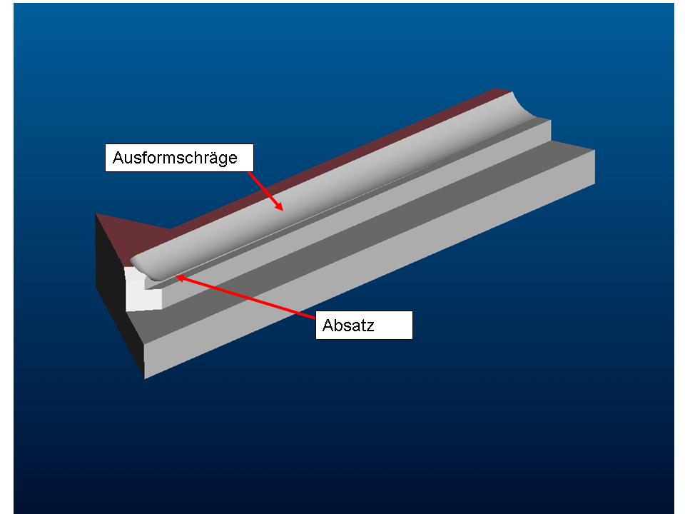

ich habe eine Form bei der eine Ausformschräge eingebracht wurde. (Bild)
Nun entstand folglich ein Absatz, den ich irgendwie überbrücken möchte.
Bisher schlugen alle Versuche fehl!
Hat hier jemand nen Tipp, wie ich das hinbekomme?

Hallo Slider,
bitte den Anhang ohne Umlaute, dann kann Dir vielleicht geholfen werden ;-)

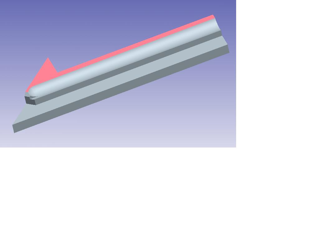

Hallo Slider99,
erster Ansatz: Fläche ersetzen (Absatzfläche durch Draftfläche); bin mir aber nicht sicher, ob das in diesem Fall funzt
zweiter Ansatz: vielleicht kannst du die Entformschräge mit anderen Featuren konstruieren und somit den Absatz gleich vermeiden anstatt ihn hinterher wieder zuzuschmieren?
Ein ProE-Modell im Forum würde bei der Lösungsfindung vielleicht weiterhelfen!

Vielleicht kannst du mal ein Bild von dem Modell ohne die Schräge reinstellen. Das macht es dann etwas einfacher.

Die Frage ist, ob die Entformschräge an diesem Modell nachträglich angebracht wurde oder nicht. Das sieht wie ein Extrakt aus für eine Werkzeugkonstruktion, da könnte die Entformschräge ja auch vom Spritzling kommen.
Ich würde die Flächen der Rundung und der Ausformschräge kopieren, verlängern und dann die Absatzfläche ersetzen. Sollte das nicht gehen, würde ich den Absatz durch z. B. einen Materialschnitt noch vertiefen über die ganze Länge und es dann versuchen.

Hallo Slider99,
stellst Du's Dir in etwa so vor (siehe Bild/Part)?
Ist auf die Schnelle mit ersetzten Flächen gemacht - nur mal als Anregung, geht sicher auch eleganter

Also dannn nochmal zu Fuss
- Einfügemodus hinter Feat#12 setzen
- Draftflaeche kopieren
- Absatzflaeche auswählen und durch kopierte Flaeche ersetzen (Ersatzflaeche behalten)
- Einfügemodus hinter Feat#17 schieben (Cut1351)
- Bodenflaeche des Materialschnitts durch kopierte Flaeche ersetzen
Ich hoffe die Feature funzen auch in WF1
