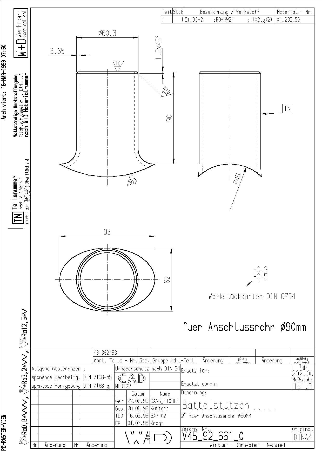

hat jemand eine Idee wie man einen Sattelstutzen (siehe Grafik) modellieren kann?

Sieht auf den ersten Blick nach einer leichten Übung aus:
Dünnen Körper rotieren, von oben ellipsenförmig beschneiden, den bogenförmigen Ausschnitt als Matschnitt durchjagen, oben eine Fase rum.
Allerdings fehlt Dir zum Modellieren noch der Radius...
Na ok, auf den zweiten Blick wirds doch ein bisschen komplizierter...

... ich würde da mal mit Steuerkurven anfangen. Diese sind ja aus den Projektionsansichten schon ersichtlich. Aus diesen lassen sich dann Sammelflächen erzeugen  (Berandungsverbindungstool) und daraus basteln wir dann ein Verbundvolumen (=Körper).
Das wäre dann mein Plan...

sattelstutzen.txt
hab dir mal einen Stutzen als Rotationsverbund erstellt.
Falls es fragen zur Erzeugung gibt nur zu - werd dann aber wahrscheinlich erst morgen antworten.
Da die Zeichnung doch etwas unterbemasst ist, hab ich einige Sachen "geraten".
(Aus txt mach prt.)
Gruß Marco

sattelstutzen.prt.zip
Wie wär's hiermit?

Der ist klasse arni. Vor allem viel einfacher zu editieren.

sattellstutzen.prt.txt
Na dann will ich auch mal...

Super Lösungen!
