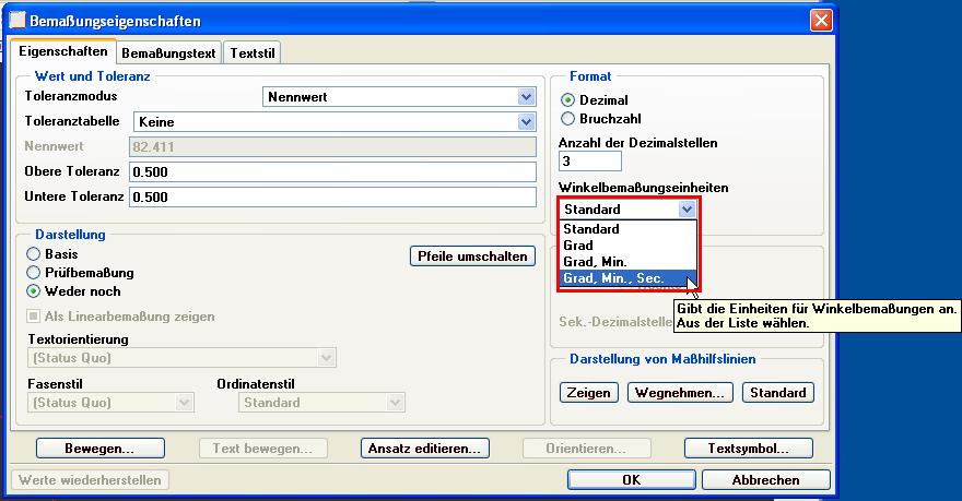

Hi!
Kann mir jemand sagen, wie man die Winkel in Proe-Maßen im Zeitmaß eingeben kann? Bsp.: 3h 5min 43 sec

Bist Du Dir da mit der Stunde wirklich sicher ???
Aber ansonsten: Du gehst in die Bemaßungseigenschaften und auf der linken Seite änderst Du die Einstellung Standard in Dein gewünschtes Format.
Ich würde hier dann zu Grad, min, sec, raten

Moin und willkommen im Forum,
wie bei allen Studenten (von wenige rühmlichen Ausnahmen abgesehen) solltes auch Du schnellsten die Systeminfo ausfüllen...
zurück zum Thema:
Zuständig dafür ist die Config-Option ang_units
Unter Tools->Optionen findest Du mit Hilfe der dortigen Suchfunktion sicherlich den passenden Wert.
(ang_dec/ang_min)

Also unter den Eigenschaften des Maßes lässt sich die Winkelbemaßung nicht umstellen.
Den Eintrag unter Optionen habe ich gefunden. Allerdings werden mir so die Winkel richtig in minuten und sekunden dargestellt, wenn ich einen Winkel eingebe, will er aber wieder Gradmaß!
Mein Problem ist:
Ich habe Winkel, die ich in ein Teil einarbeiten muss und diese Winkel haben die Darstellung 2'34. Also 2 Minuten, 34 Sekunden.
Ich hab keine Lust, die extra mit ner Exeltabelle in Gradwerte umzurechnen und hatte gehofft, dass man die in ProE irgendwie direkt so eingeben kann.
Ich freue mich über jeden weiteren Vorschlag!!
P.S.: Es gibt natürlich keine Winkelstunden, wollte euch nur mal testen...

Original erstellt von Dragon4one:
Schau mal auf das Bild. Wenn es bei Dir anders aussieht, bitte Bild einstellen.

Besten Dank!
Also um Zeichnungsmodus kann ich die Baßungsart umstellen. Allerdings wär es praktisch, wenn ich schon im Skizziermodus den Winkel richtig eingeben könnte. Ausserdem komm ich in die Eigenschaften nur rein, wenn ich den Skizziermodus beende, anschließend die Skizze editier und dann in die Bemaßungseigenschaften rein gehe.
Bei mir ist dort das Feld nicht aktiv (s. Bild)

In der Skizze kann man bei ProE keine Bemaßungseigenschaften ändern.
Deswegen laufen schon gaaaanz viele Verbesserungswünsche bei PTC.
Du kannst Die Darstellung für das Winkelmaß nur in der Zeichnung ändern.

ist das so schwierig im Skizzenmodus 2+34/60 einzugeben? Dann rechnet Dir das Pro/E aus.
