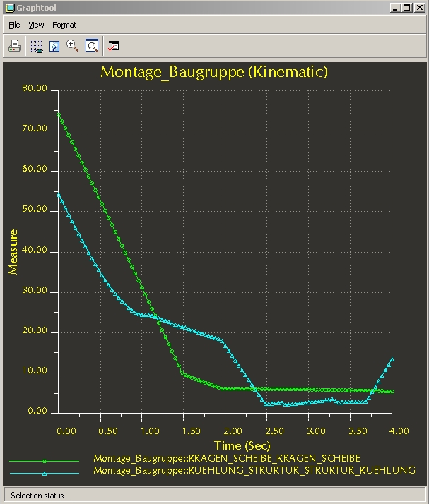

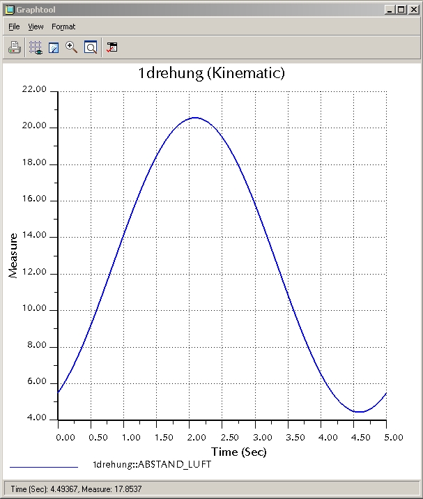

Hallo an Alle,
kennt einer eine Möglichkeit beim Graphtool von Mechanism die Farben dauerhaft einzustellen?
Es ist nervig ständig den Schwarzen Hintergrund, Achsen und Schriftfarben zu ändern um einen vernunftigen Ausdruck zu bekommen ohne Farben zu verschwenden.
Die Suche im Forum und in den Pro-E config Einstellungen war leider ohne Erfolg.
Tolub

Dazu braucht's einen Eintrag in der config:
bmgr_pref_file    ----> Pfad zu Textdatei eintragen
In dieser Textdatei nimmst Du die Einstellungen vor.
Kurze Hinweise in der Hilfe, aber nicht alle Elemente sind hier angeführt.
Als Beispiel eine Datei angehängt.

Vielen Dank Peter.
Das müsste unsere Problemme lösen.
