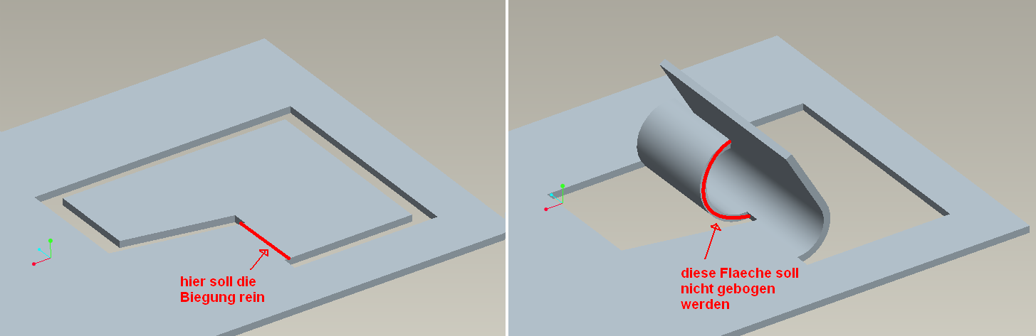

Einfaches Problem: Wie kann ich die Lasche (siehe Anhang) richtig biegen? Ich brauche eine 180 Biegung...
Danke schon recht herzlich!

Meinst du so??

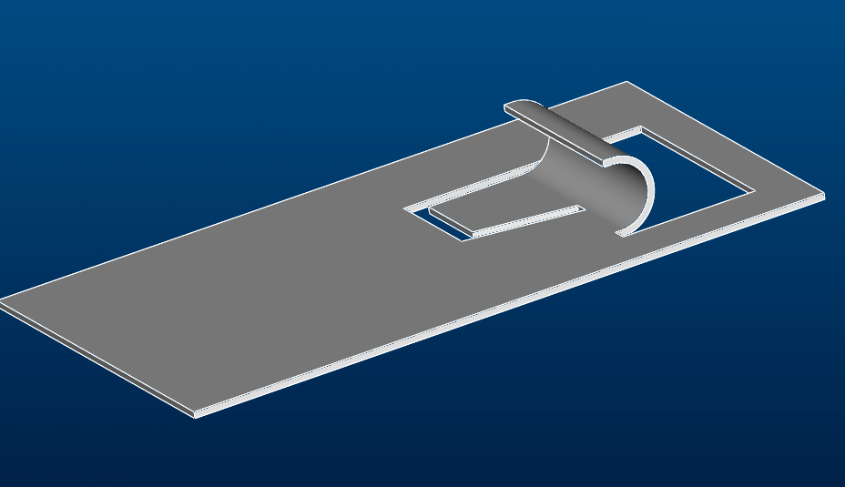

Leider nicht, aber ich habs jetzt geschafft, siehe Anhang! Trotzdem vielen Dank!

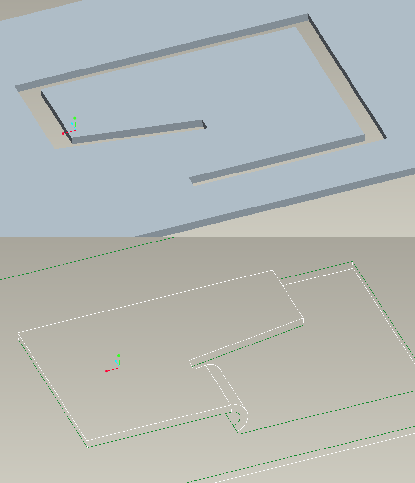

N`Abend!!!
Wie es gemacht wurde, interessiert bestimmt den nächsten, der das gleiche oder ähnliches Problem hat.
Also, wie im Anhang Bild1 zu sehen ist, sollte der Ausschnitt für den Biegebereich verlängert werden.
Dann wie in Bild2 einen Verformungsbereich definieren für den Biegebereich.
Dann wie in Bild3 die passende Biegung konstruieren, hierbei darauf achten, das als Skizzierebene der Verformungsbereich gewählt wird.
Als Biegekante kann man denn über `Nutze Kante` die Kante vom Verformungsbereich wählen.
Ich hoffe, das es ein wenig hilft. Überflüssige Fragen, die dann mit Verweisen auf die SUFU beantwortet werden, würden weniger gestellt werden, wenn jeder, der sein Problem erledigt hat, sich die Zeit nehmen würde, kurz zu erklären, wie er es gemacht hat.
