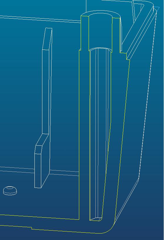

ich habe folgendes Problem: Ich habe einen Zylinder, der auf einer Platte steht. In diesen Zylinder möchte ich ein Sechskantprofil von Oberfläche Zylinder bis zur Oberfläche der Platte extrudieren (also nicht durchgängig). Eine schräge Wand schneidet zusätzlich den Zylinder, so dass die Bohrungsfläche am Boden des Zylinders geschnitten wird. Die schräge Wand soll aber vollständig erhalten bleiben nach der Profilextrusion. Somit müsste ich bei der Tiefe der Extrusion angeben: Bis Ebene Platte UND bis schräge Fläche, da das Profil von diesen beiden Referenzen eingeschränkt wird. Gibt es dafür eine Möglichkeit? Habe inzwischen alle Optionen des Extrudieren-Tools getestet und komme nicht weiter. Viel Spaß beim Tüfteln!

Bis Nächste könnte funktionieren, oder die beiden Flächen kopieren zu einer Sammelfläche und bis zu dieser Sammelfläche extrodieren. Oder als Fläche extrudieren und dann mit der Sammelfläche verschmelzen und dann mit Verbundvolumen rausschneiden. Wenn ich das richtig verstanden habe.

wie wär's mit einer anderen Modellierreihenfolge, also erst der Sechseck-Ausschnitt und danach die Schräge?

Du kannst auch gerade extrudieren und dann die gerade Körperfläche durch die Sammelfläche aus den zwei Zielflächen ersetzen.

Hallo nochmal....es handelt sich um die WF2. Im Anhang habe ich mal ein Bild beigefügt, wie das ganze aussehen soll. Dabei habe ich das Sechskantprofil zusammen mit dem Zylinder von oben nach unten "bis nächste" extrudiert. Ich möchte das Sechskantpofil allerdings erst nachträglich in den Dom (Zylinder) einfügen, um sie ggf. wieder zu löschen. Gibt es da eine Möglichkeit?

was soll das eigentlich werden?
Willst Du da einen 6 eckigen Stift reinstecken?
Und warum wird das Profil bis an die untere Fläche benötigt?

In der Baugruppe als separates Teil, das auf die Flächen der Bohrung referenziert, sonst verstehe ich den Sinn nicht.
Oder Du machst es als Fläche. Dann geht die Option bis Nächste nicht mehr, sondern Du musst dass mit den Flächenoperationen lösen. Dann hat das Sechskant kein Volumen, kann aber später mit Verbundvolumen rausgeschnitten werden. Macht aber nicht so richtig Sinn.

sieht aus wie ein Spritzgussteil.
Das Sechskantloch ist für eine selbstschneidende Kubststoffschraube, soweit ich mich da erinnern kann. Und der Sechskant geht bis nach unten, weil er im Werkzeug steht und umspritzt wird. da wäre es unnötig aufwendig mitten im Teil die Kontur zu ändern, wenn nicht unbedingt erforderlich.

Also mit der Sammelfläche hat es leider nicht funktioniert. Weder bei Flächen- noch bei Volumenextrusion.
