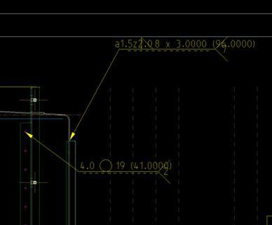

Ich habe mit dem Modus "Schweissen" meine Baugruppe mit Schweissnähten versehen.
Nun kann ich der Zeichnungsableitung die Schweissangabe automatisch generieren lassen.
Diese kann ich leider nicht editieren.
Kann man irgendwo die Kommastellen einstellen? (3.00000 finde ich nicht sehr schön)
Dazu möchte ich noch die Zahlen hinter den Schweisszeichen mit "Nr.." versehen, damit die Schweisser die Nahtnummer selber eintragen können.
Vielen Dank

Probier mal Format->Dezimalstellen in der Zeichnung, dann die Anzahl der Nullen eingeben und den zu ändernden Wert einstellen. Das Symbol kannst Du vielleicht über Format->Symbolgalerie ändern. Ich weiß aber, dass viele Leute sich eigene Schweißsysmbole machen, weil die von PTC nicht so toll sind.

Versuch mal in der Zeichnungs-dtl folgendes einzustellen:
lead_trail_zeros_scope all
lead_trail_zeros std_metric
