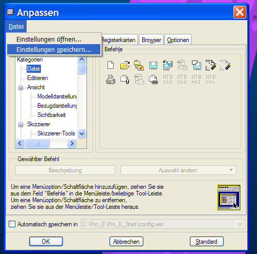

Hallo Falko,
steh ich auf´m Schlau.
Das müßte doch über .. Bildschirm anpassen - Datei - Einstellungen speichern  .. gehen (vgl. Bild)

Hallo Falko,
das hab ich noch nicht probiert.
Aber ich hab die Datei an der Stelle gespeichert und rufe dann über einen Mapkey zum Sitzungsbeginn die Einstellungen auf. Dann ahb ich meine Einstellungen egal an welchem Arbeitsplatz ich sitze.

Hallo Zusammen,
hatte mich auch schon mal über die Config.win geärgert und gewundert warum nur die neuen Änderungen gespeichert werden. Also es scheint nur im .../Text-Verzeichnis zu funktionieren. Meine Vorgehensweise damals:
1.Vor den Anpassungen die Config.win aus dem Textverzeichnis laden.
2.Änderungen vornehmen
3.Config.win wieder ins Textverzeichnis abspeichern.
4.Die Größe der Config.win im Auge behalten, sollte immer größer sein als die alte.
Alexander

Das hat geholfen! Das Verzeichnis ist es.
