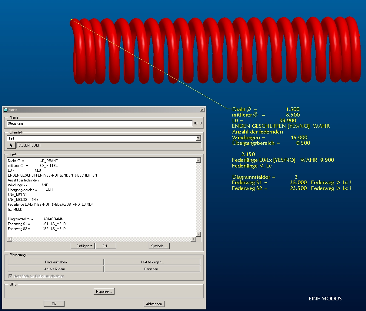

Hallo Genossen,
vor einiger Zeit wurde bei uns in der Fa. PRO/E von 2000i auf Wildfire 2.0 umgestellt...
seither habe ich das Problem, daß meine "heißgeliebte" 3D-Texte nur noch eingeschränkt verwenden kann.
Bisher konnte man in den 3D-Texten Parameter mitaufnehmen die deren Werte sich dann durch selektieren (...) relativ leicht verändern ließen...
seit Wildfire 2.0 kann ich die 3D-Text nur noch einblenden und über den Modelbaum/eigenschaften editieren...
gibt es hierzu alternativen um nicht jedelmal ALLE Parameter bzw. Beziehungen zu öffen??
Für Eure Hilfe bin ich sehr dankbar
Knuddel

3D-Notizen sind auch mein Freund.
Wenn Du dein Auswahldingsbums unten rechts von Smart auf Anmerkung stellst, kannst Du die 3D-Notizen selektieren.
Klicke auf den Wert den du ändern möchtest und anschließend RMT und Wert.
Siehe da es geht.

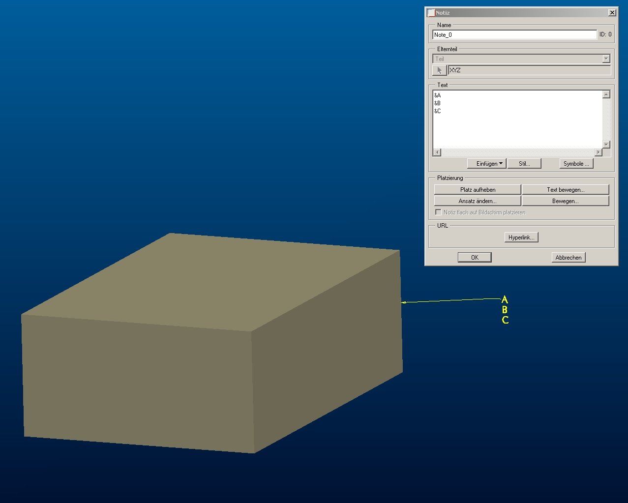

Ja Hallo nochmals,
jtzt hab ich ein neues Problem:
mit den neuen Anmerkungen läst sich nur der Parameter in der ersten Zeile editieren...
und auch nur dann wenn nix davor steht...
bei den "alten" Notitzen konten verschieden Parameter verändert werden!
Heißt das ich muß für jeden Parameter eine eigene Notiz schreiben
oder
gibt es hier eine Trickilösung für mein Probelm???
> Irgendwie richt das nach Verschlimmbesserung <

ich habe in WF3 die Sache mal getestet und da funktioniert es ohne Vorauswahl des Filters und auch über Zeilen hinweg.
