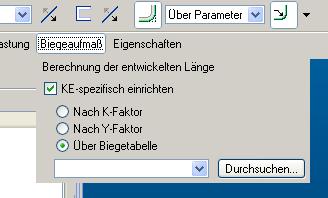

Hier mal meine gesammelten Fragen für die Blechexperten...
ich habe meinem Blechteil eine Biegetabelle nach DIN 6935 zugewiesen, gleichzeitig gibts ja noch den K- und Y-Faktor. Der Y-Faktor berechnet sich aus dem K-Faktor
--steht so in der PDF-Hilfe (Y-Faktor = K-Faktor * (Π/2)--.
Die gestreckte Länge berechnet sich dann wie folgt: L = (Π/2 x R +Y-Faktor x T) Θ/90.
Nun die Fragen:
Wieso muss ich den y-Faktor vorgeben wenn er doch berechnet wird?
Was ist denn nun gültig, die Formel oder die Biegetablle?
Nach dem Löschen der Biegetabelle wird diese unter der Teileinfo noch immer aufgeführt?
Wie bekomme ich das Biegeaufmaß für 90° Winkel angezeigt?
Wie funktioniert das eigentlich wenn der K-Faktor nichtlinear ist, bzw. abhängig vom Biegeradius?
Ist mir im Moment alles sehr suspekt

  • Mit #Biegetabelle #Einstellen weist Du eine Biegetabelle zu
  • mit #Biegetabellen #zurücksetzen werden Y bzw K- Wert benutzt
    Man kann auch mehrere Biegetabellen im Teil haben
    Wenn man eine Abhängigkeit vom Biegeradius muss man mit Tabellen arbeiten

    Ergänzung zu Alois:
    Wenn Werte bei Radius oder Blechdicke erreicht werden, die nicht mehr in der Tabelle stehen, werden auch automatisch die Faktoren heran gezogen.
    In der Biegetabelle steht ganz oben die Formel drin, nach der gerechnte wird, wenn die Tabelle nicht mehr reicht.
    Warum dann beides: Du kannst einzelnen KEs auch noch abweichende Werte zuweisen. Oft hängt die Lage der neutralen Faser ja von ganz unterschiedlichen Faktoren ab: Auf welcher Biegemaschine wird gerade diese eine Bigung hergestellt; quer oder längs zur Walzrichtung; kommt der Stahl aus Schweden, oder China; etc.
    So kann man bei jedem KE auf die äußeren Einflüsse Rücksicht nehmen.

    Okay,
    Der K/Y-Faktor wird also immer dann verwendet wenn keine Biegetabelle zugewiesen ist oder die Werte aus der Tabelle nicht berechnet werden können. Der Y/K-Faktor kann nicht auf KE-Ebene angewendet werden.
    Es können sich mehrere Tabellen in einem Teil befinden. Wenn ich mehrere Biegetabellen geladen habe, gilt die Letzte (über #Info #Blech kann diese abgefragt werden)
    Theoretisch kann für jedes KE eine eigene Tabelle angegeben werden, leider habe ich nicht herausgefunden wie die Zuweisung an ein bestimmtes KE geht?!

    erstellt am: 06. Nov. 2007 18:03    Editieren oder löschen Sie diesen Beitrag!  <-- editieren / zitieren -->   Antwort mit Zitat in Fett Antwort mit kursivem Zitat    Unities abgeben: 1 Unity (wenig hilfreich, aber dennoch)2 Unities3 Unities4 Unities5 Unities6 Unities7 Unities8 Unities9 Unities10 Unities Nur für pacer_one 10 Unities + Antwort hilfreich
    Original erstellt von pacer_one:
    ... leider habe ich nicht herausgefunden wie die Zuweisung an ein bestimmtes KE geht?!
    Unten im Schaltpult hast Du eine Registerkarte wo Du die Tabellen für das KE verwalten kannst. (Habe gerade leider kein ProE in der Nähe, sonst hätte ich den Namen noch dazu geschrieben )

    das kann man unter Biegeaufmaß einstellen (s.Anhang). Dort könnte man auch dem KE seinen persönlichen K-Faktor zuweisen.

    danke, manchmal sieht man den Wald vor Bäumen nicht...
