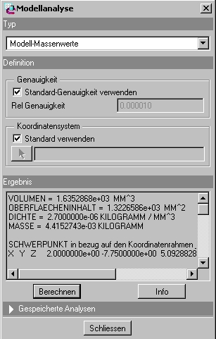

ich möchte in der Zeichnung die Systemparameter Masse und Oberflächeninhalt in einer Notiz anzeigen lassen.
Ich könnte ja ein Maykey schreiben, weiss aber nicht wie ich die Parameter da reinbekomme.
Wer kann mir helfen. Werde aus den bisherigen Einträgen nicht schlau.

Vorschlag: Parametrische Notiz im Part und dann auf Zeichnung anzeigen lassen.

Für die Masse nimmst Du den Parameter "pro_mp_mass".
Oberfläche müßte ich auch erst schaun.

Danke für die Antwort.
ich habe es mit &pro_mp_mass probiert, geht aber nicht,
und jetzt?

Du hast gerade Deine Systeminfo gelöscht.
2000i2 ist doch Deine Version?
Es kann sein, daß Du noch eine entsprechend alte Foundation-Lizenz hast.
Damit kann mann keine Analyse KEs speichern.
Aber eigentlich sollte pro_mp_mass immer gehen.
Hast du denn das Gewicht schon berechnet?

Ja, ich habe das Gewicht berechnet (sh. JPG in der ersten Anfrage).

für Masse eine Beziehung schreiben:
masse=mp_mass("")
in Zeichnung anzeigen mit &masse.
Für Oberfläche steht vielleicht etwas in der Hilfe.
ReinhardN
edit
für Oberfläche versuch mal
oberfl=mp_surf_area("")

Hallo ReinhardN,
vielen Dank. Du hast mir weitergeholfen.
So geht's!
