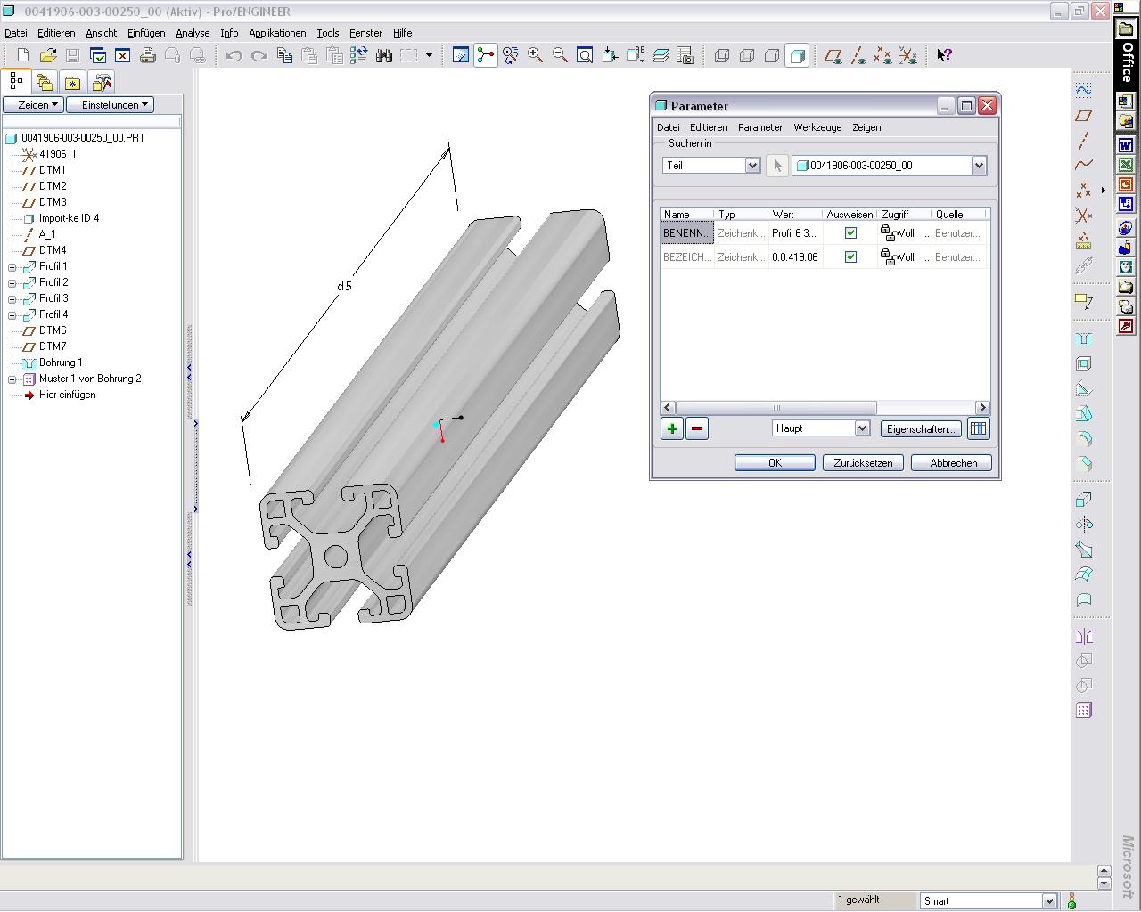

ich möchte wie im angehängten Bild dargestellt das Maß d5 unter Tools -> Parameter anzeigen lassen,um diesen Parameter dann in die Stückliste übernehmen zu können.
Im Voraus Danke für Eure Hilfe,
Strahd

Es ist immer wieder erstaunlich, daß man auch nach 18 Beiträgen noch keine Systeminfo ausgefüllt hat...
Hier steht wie es geht.
Zu Deinem Parameter:
Du erzeugst einen Parameter LAENGE als reelle Zahl.
Dann eine Beziehung: LAENGE = d5
Nun kannst Du den Parameter LAENGE in der Stüli verwenden.

ich denke, daß er ein Maß in ein Zeichenkettenparameter hinzufügen möchte. Dazu sollte die Beziehung etwa so lauten:
BEZEICHNUNG="PROFIL "+itos(d5)
Ansonsten mal nach dem Begriff itos hier im Forum suchen.

Du kannst natürlich den Parameter d5 auch gleich auf "Laenge" umschreiben (unter Bemassungseigenschaften/Bemassungstext/Name) - dann erspart Du Dir die Beziehung "d5=Laenge".
Dann unter Parameter einfach einen neuen Parameter mit Namen Laenge hinzufuegen.

Das würde ich gerne sehen...
Wenn ein Maß bereits einen Namen Laenge hat, kannst Du diesen nicht mehr als Parameter erzeugen.
Doppelte Parameterwerte sind nicht zulässig. Und Bemaßungsnamen werden von ProE als Parameter gehandelt.
Und die Beziehung muss LAENGE = d5 lauten, wenn der Bemaßungswert an den Parameter übergeben werden soll.
Meike
Sorry Meike dass ich Dir da widerspreche. Das ist die Frage, wer was steuert. Wenn das Maß den Parameter steuern soll hast Du recht. Wenn der Parameter das Maß steuern soll kann die Beziehung auch d5=Laenge heißen. Für das Ergebnis ist es aber im Prinzip egal, ergibt beides das gleiche Ergebnis. Es ist nur die Frage, ob ich das Maß oder den Parameter ändern möchte. Da es in der Zeichnung einfacher ist das gezeigte Maß zu ändern, ist Deine Version vorzuziehen, denke ich.
