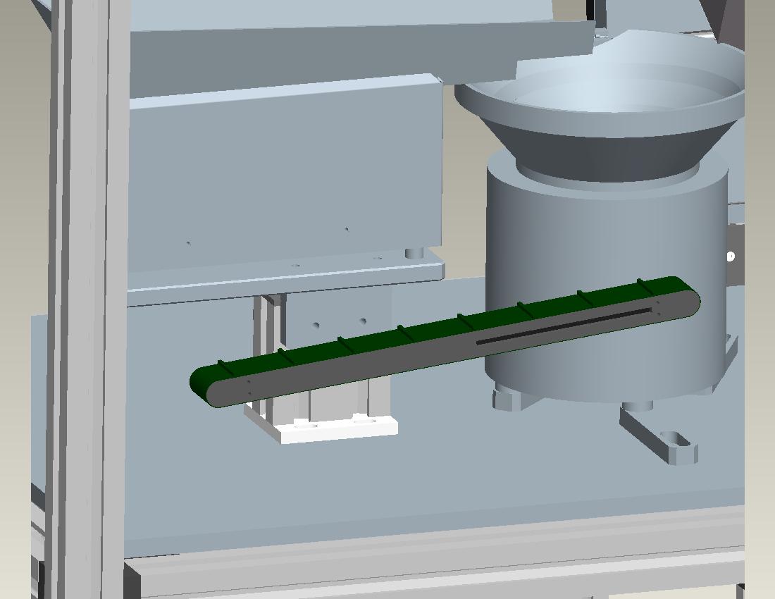

hallo miteinader,
ich moechte ein foerderband in einem bestimmten winkel auf eine montage platzieren. wie kann ich dieses teil in der baugruppe mit winkelversatz ausrichten?
danke
steffen

Das hängt von der Version ab! Da wäe die Sys-Info hilfreich!
Bei den neuen Wildfire-Versionen:
Zuerst auf eine Achse platzieren ("Drehachse"), dann die Ebenen/Flächen zwischen denen der Winkel angegeben werden soll. Jetzt sollte man auf "Winkelversatz" umstellen können.

jau, das funktioniert. danke schoen.
ich habe es immer ohne die achse versucht, aber da klappt es dann nicht.
