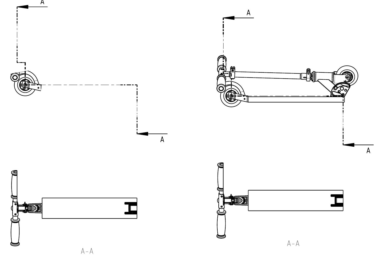

1) Ich habe eine projizierte Querschnitts-Ansicht 'B' aus einer Ansicht 'A' abgeleitet. Ansicht 'A' ist auf einen Ausschnitt reduziert (es wird also nicht das ganze Teil angezeigt). Wenn ich fuer Ansicht 'B' die Querschnittslinie mit den Sichtpfeilen in 'A' anzeigen lasse, gehen diese durch das ganze Teil und dabei durch andere Zeichnungen durch.
Wie kann ich die diese Querschnittslinie und Pfeile nachtraeglich in der Laenge veraendern, wie es etwa bei Bemassungen moeglich ist?

Zu 1: Wie kommt man denn auf so etwas?
Wenn der Schnittverlauf in einer Ansicht definiert werden soll/muss, dann muss er auch vollständig mit allen Umlenkungen zu sehen sein. Demnach kann man aber auch die Ausgabeansicht nicht so weit reduzieren, dass die Umlenkungen wegfallen.
Vielleicht habe ich das Ganze ja falsch verstanden, aber so etwas wie im anhängenden Bild links ist einfach Mist. (Rechts zum Verständnis vollständig)
Da bin ich heilfroh, dass Pro/E solchen Blödsinn durch den vollständigen Schnittverlauf offenkundig macht.

Zu 1. die Schnittlinien kann man verkürzen in dem man an dem entsprechenden Bewegungspunkt zieht.

Wyndorps, ich hatte einen durchgehenden (nicht umgelenkten) Schnitt, und die Ausschnitte auf die ich beide Ansichten begrenzt habe, stellen den gleichen Bereich dar (der Querschnitt zeigt nicht mehr als die Ansicht aus der er 'hergeleitet' ist)
