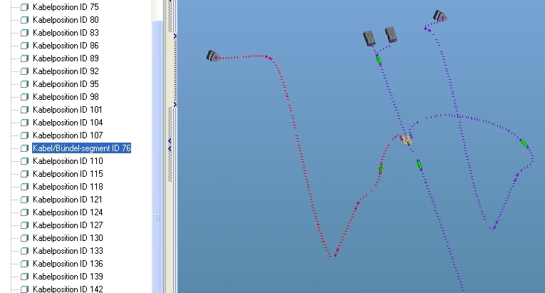

Hallo miteinander!
Ich versuche aus einem über Pro/CABLING konstruierten Kablesatz Segmentlängen zu ermitteln. Wenn bei der Netzwerkerstellung eine Abzweigung erstellt wird, so wird im Kabelbaumteil im Systembaum ein "Kabel/Bündel-segment" erstellt. Ich benötige genau die Länge solcher Segmente. Hat da jemand einen Tip oder einen Ratschlag wie man eine solche Länge rausbekommen könnte???
Grüße, Chris

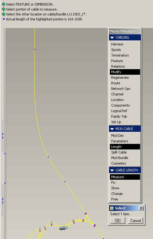

Guten Morgen picsilver,
In CABLING wechseln: rechtes Menü  / MODIFY / LENGTH / MEASURE / (müsste im deutschen was mit aendern / Laenge / messen / heißen)
Dann zwei Netzwerkpunkte anwählen. Im Message Log (der Teil im Fenster in dem PRO/E mit dir sprechen sollte) wird dann die Länge angezeigt.
Warum PTC das ganze unter modify versteckt hat ist mir allerdings ein Rätsel....

Danke für die Antwort Schussi,
Diese Option habe ich auch schon gefunden. Das Problem hierbei ist bloß, dass die ganze Sache auch nicht wirklich durchgängig ist. Es kann nicht von einer Position weg gemessen werden, an der sich das Netzwerk in mehrere Zweige aufteilt, sondern nur zu einer solchen hin. Des weiteren versuche ich die ermittelten Längen in ein ECAD-Programm zu exportieren. Der mit der Funktion MODIFY / LENGTH / MEASSURE ermittelte Wert kann jedoch nicht abgegriffen werden (soweit ich weiß...). Oder etwa doch?
