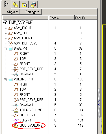

Ich erstelle eine Zeichnung und moechte dabei auf den VOLUME Parameter aus einem Model Analysis Feature holen, der sich in einem Bauteil in der Baugruppe, von der die Zeichnung erstellt wird, befindet (siehe Screenshot, ich brauche "&VOLUME:FID_113"). Ich habe bei der Suche das hier gefunden:
Die Schreibweise für den Zugriff auf Konstruktionselementparameter des Vererbungs-KE ist:
symbol_string = feature_param_ name: FID_##:IID_##.
wobei feature_param_name der in Frage kommende Name des Konstruktionselementparameters aus dem Basismodell ist und IID_## die interne Konstruktionselement-ID des Vererbungs-KE.
Wo kann ich die IID finden? Handelt es sich dabei um die Feature ID nur mit einem anderen Namen?
Ausserdem scheint die Schreibweise fehlerhaft zu sein, die Leerzeichen habe ich schonmal rausgenommen, auch mit und ohne Punkt am Ende, aber es hat nicht geholfen.

wenn du in einer BG-Zeichnung einen Parameter aus einer Komponente habe willst, geht das nicht so einfach.
Was IID ist, weiß ich auch nicht. Aber vielleicht kommst du über die Session-ID zum Ziel. Einfach ein KE aus der Komponente editieren und über #Info,#"Bemassung wechseln" umschalten. Dann erscheint hinter dem Maß nach dem Doppelpunkt die Session-ID.
Allerdings funktioniert es nicht, die Komponentenparameter direkt in Zeichnung darzustellen. Ich habe mich daran auch schon vergeblich versucht. Also könntest du unter den BG-Beziehungen schreiben:
VOLUME=VOLUME:FID_113:Session_ID
Mit dem BG-Parameter läßt sich nun das Volumen in der Zeichnung darstellen.

habe vielleicht die Frage falsch verstanden, aber warum nicht einfach das Part, das den Parameter enthält als Zeichnungsmodell laden?
Dann kannst du mit &Volume den Parameter ausgeben. Ich mache das immer so, wenn ich Parameter aus Einzelteilen in der Zeichnung der Baugruppe haben will.

hallo,
nur um keine unklarheit zurückzulassen: FID bezeichnet die feature-id, IID die feature-id des inheritance-features (vererbungs-ke). beide nummern findet man in der spalte "KE-ID". die unterscheidung ist notwendig, da ein vererbungs-ke einen "modellbaum" vom original-modell mitbringt, welcher wiederum ke mit ke-id besitzt. kurz gesagt, die synthax, welche im ersten beitrag beschrieben wurde, ist nur für den fall des vorhandenseins einer vererbung anwendbar. sie bezeichnet dann das ke (mit FID) innerhalb des betr. vererbungs-ke (spezifiziert mit IID). deshalb hat es auch nicht funktioniert (im modell ist kein vererbungs-ke).
zur lösung des speziellen problemes ist bereits im beitrag von rjordan alles gesagt.
