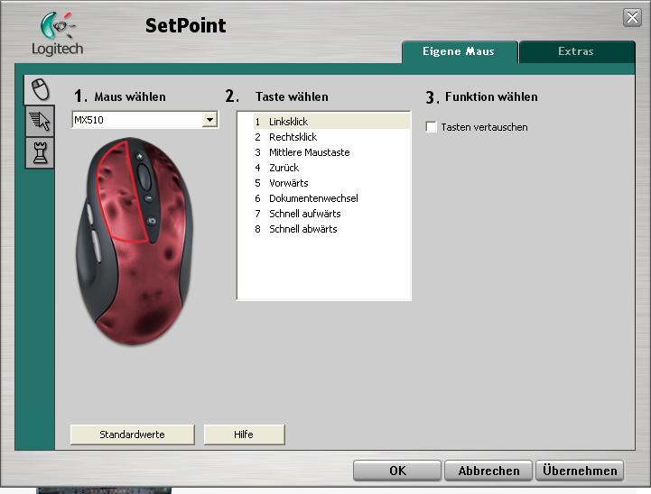

Kann im Mausmenü leider nicht die mittlere Maustaste einstellen,siehe  Anhang. Sieht aus wie ein altes Menü und zeigt nur eine 2.Tasten Maus???
Bitte um Hilfe!

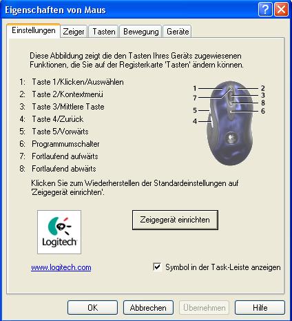

achja,
habe die Taste als Mitllere Taste in den Mauseigenschaften eingestellt, siehe Anhang.Also keine Ahnung warums nicht funzt!

Original erstellt von metalpati:
achja,
Versuch mal bei der Einstellung "Taste 3" weg zu bekommen.

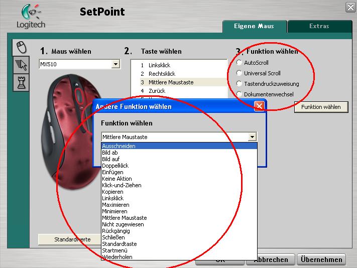

erstellt am: 01. Nov. 2007 17:54    Editieren oder löschen Sie diesen Beitrag!  <-- editieren / zitieren -->   Antwort mit Zitat in Fett Antwort mit kursivem Zitat    Unities abgeben: 1 Unity (wenig hilfreich, aber dennoch)2 Unities3 Unities4 Unities5 Unities6 Unities7 Unities8 Unities9 Unities10 Unities Nur für metalpati 10 Unities + Antwort hilfreich
Wenn Du die Eigenschaften der MMT bearbeitest, versuch in der Auswahlliste der möglichen Aktionen etwas zu finden wie "Mittlere Taste" oder "Programm".
Die Einstellung, welche auf Deinem Bild zu sehen ist, ist die Standardeinstellung "3. Taste/Mittlere Maus". Genau die mußt Du weg bekommen.
Meike

Habe leider keine Möglichkeit die Taste Auf "Programm" oder "Mittlere Taste" zu stelleen. Trotzdem danke. Habe alle Einstellmöglichkeiten durchprobiert, es klappt bei keiner. Und ich habe ja schon 2 verschiedene Mäuse verwendet.
Ich weiß auf jeden fall nicht weiter!

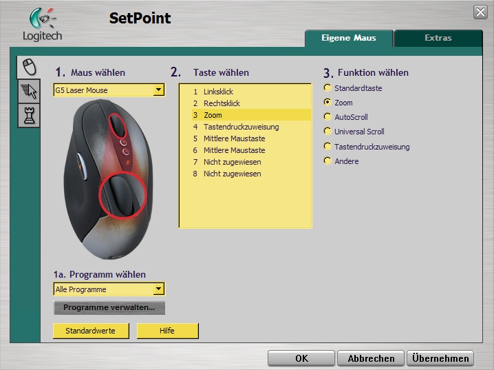

Fiesolophie beiseite, auf die beiden Daumentasten kann man sehr gut Shift und Ctrl legen, dann hat man den Pro/E auch mit einer Hand im Griff - wenn es dann mal sinnvoll ist. Shift MMB im (3D-)Sketcher ist so ein Beispiel. Viel wesentlicher ist es aber, dass der Logitechtreiber die meist höhere Auflösung der Maus unterstützt, der Micro$oft-(PS2-)Treiber allerdings nicht. Also jeder, der feinfühlig mit der Maus umgeht, vermisst da was, wenn er den Unterschied kennt. BTW auch die IntelliMäuse haben eigene (Treiber-)Software.
Nun zur eigentlichen Frage: da die Maus offensichtlich inzwischen vom SetPoint erkannt wird, dürfte die Frage nach dem Anschluss USB vs. PS2 sich erübrigen, trotzdem der Vollständigkeit halber für die Nachfahren: Es geistern immer wieder mal Lösungsvorschläge durch die Lande, die Maus nicht per USB (wegen der besseren Übertragungsrate und Auflösung) sondern per PS2 anzuschließen. Dafür gilt dann der MS-Treiber samt Kommentar.
Wenn das Problem bei korrekt angeschlossener und installierter Maus weiter besteht, bleibt die Vergabe einer anderen Taste als MMB, wie bereits oben erwähnt und in meiner Konfiguration auch zu sehen.
Man beachte im Beispiel Taste 3, 5 und 6.
Taste 3 ist das Scrollrad, es arbeitet ganz normal auch als MMB (!), 5 und 6 sind die seitlichen Bewegungen des Scrollrades, die ich für nichts weiter benutze, nur im CAD als MMB. Das hat den Vorteil, dass eine leichtgängige Seitenbewegung des Scrollrades als MMB nicht dazu verleitet, beim Runterdrücken des Rades das Rad zu verdrehen. War früher eher kein Problem, hat aber gegen etwas zu großen Gegendruck einer neuen Maus geholfen und ist inzwischen lieb gewordene Marotte.
Und ich kann wieder nach alter Väter Sitte die 3 Finger auf der Maus da liegen lassen, wo sie mir beim Basislehragng angeklebt wurden

@metalpati
Aber noch mal ganz klar gefragt: warum bekommst Du die Einstellung von dem Mausrad nicht auf einen anderen Wert gesetzt als "Mittlere Maustaste"? Denn
Die Einstellung, welche auf Deinem Bild zu sehen ist, ist die Standardeinstellung "3. Taste/Mittlere Maus". Genau die mußt Du weg bekommen. Meike

also. Habe mir die Logitech Setpoint Version 4.0 heruntergeladen, Versionsnummer 4.00.121 !Habe alle möglichen Tasten mit dem Befehl Mittlere Maustaste belegt, siehe Anhang1, aber es funktioniert immer noch nicht. Un die Spielerkennung ist deaktiviert.
Wenn ich die Taste mit einer anderen Funktion belege funktionierts auch nicht. Im Anhang2 sieht man die wählbaren Funktionen.
Mir fällt nichts mehr ein, hab keine Ahnung was das Problem ist. Hab alle vorgeschlagenen lösungen probiert, keine Funktioniert bei mir!!!
Gruß Patrik

Achja, habe ich vergessen.
Es zieht mir immer Zoomfenster auf wenn ich irgendeine Taste mit der Funktion "Mittlerer Maustaste" belege.  Egal welche Taste ich damit belege.
Gruß Patrik

Hast du auch schon mal andere Belegungen als die "Mittlere Taste" probiert? Zum Beispiel "Standardtaste"?
Stahl.

hallo,
ja habe alle möglichen Belegung ausprobiert, keine funktoniert!
