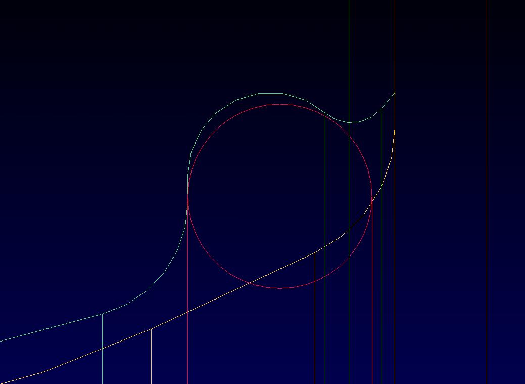

Hallo zusammen!
Ich habe lange in der Suchfunktion gestöbert und bin leider nicht wirklich fündig geworden. Zwar gibt es etwas zu einem O-Ring der zusammengepresst wird, jedoch wird der entweder axial oder radial verformt und immer in einer rechteckigen Nut.
Ich würde gern einen O-Ring verformen, aber so, dass es von den angrenzenden Oberflächen im Assembly abhängt. Vielleicht könnt ihr mir irgendwie einen Tip geben, wie ich da ran gehen könnte. Wäre das evtl. mit einem Spline lösbar, der dann einen nahezu konstanten Flächeninhalt hat, bzw. rotiert ein fast konstantes Volumen?
Habe ein Bild von dem O-Ring und den angrenzenden Bauteilen angefügt.
Schonmal vielen Dank für die Antworten!!
Gruß Lars
ps: Ich hoffe das mit der angehängten Datei funktioniert...

So etwas kann sich nur jemand ausdenken, der nur O-Ringe zu betrachten hat. Jeder andere schlägt die Hände über dem Kopf zusammen ob der zu erstellenden bauteilübergeifenden Referenzen. Also, wenn es keinen sehr sehr triftigen Grund gibt, würde ich so etwas gar nicht erst versuchen!

Aua, da hast Du Dir aber wirklich etwas vorgenommen.
Gleich vorweg: Als ich noch konstruiert habe, wollte ich auch immer alles absolut korrekt dargestellt haben.
Ein ständig quängelnder Chef und z.T. die scheinbare unlösbarkeit des Problems haben mich dann aber sehr schnell von meinem Vorhaben abgebracht.
Professor Wyndorps hat auf jeden Fall recht, wenn er sagt, Du sollst die Finger davon lassen, denn ohne externe Referenzen wirst Du hier nicht auskommen.
Deine Idee mit dem Spile würde zu unkontrollierbaren Formen führen. Ich würde den goldenen Mittelweg gehen: Kreis durch drei Punkte. Dabei wird die Form zwar nicht realitätsgetreu, aber der O-Ring wird immer zwischen die Bauteile passen. Der Haken ist nur, daß eben diese Punkte auf den anderen Bauteilen liegen müssen. Somit hättest Du jedesmal, wenn Du dieses Teil einbaust erstmal Referenzen auf die falschen Teile.
Mit der Flexibilität wirst Du so ohne Weiteres nicht klar kommen, denn folgende Kriterien müßten erfüllt sein: Du bräuchtest auf den Anschlußteilen eben jene besagten Punkte. Die Lage dieser Punkte zum Mittelpunkt Deiner O-Ring-Skizze müßten richtig bemaßt werden. Du mußt also schon bei der Nut wissen, wo der O-Ring zu liegen kommt. Dann mußt Du über die Flexibilität Deine Punkte für den O-Ring abhängig machen von den Punkten auf den anderen Bauteilen.
Daher mein Vorschlag: Definiere die Flexibilität über das Ø-Maß des O-Rings und gebe beim Einbau den neuen Ø von Hand ein.
Oder Du verwendest doch die bereits beschriebenen Methoden mit den Ovalen.
