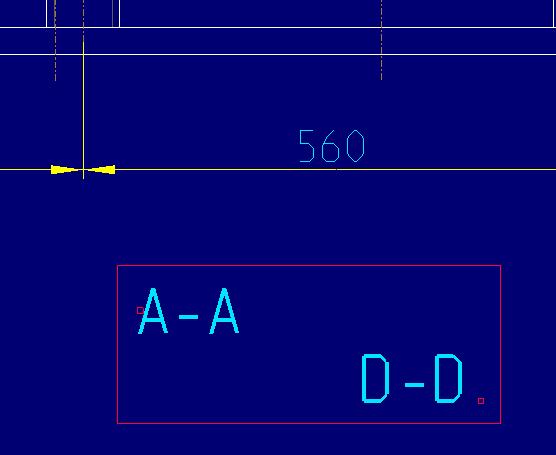

Ich habe folgendes Problem:
In einer Ansichtsdarstellung habe ich mehrere Schnitte eingebracht.
Diese Schnitte sind relativ weit auseinander.
Die Angabe dazu ist jedoch in einem Textfeld (siehe Anhang)
Jetzt meine Frage:
Besteht die Möglichkeit, dass man dieses Textfeld trennt, so dass
in jedem Textfeld jeweils nur eine Schnittebenenangabe erscheint?
Also z.B. in einem A-A und im nächsten D-D usw.
So dass man diese Textfelder einzeln an die Schnitte verschieben kann.
Sollte aber dennoch alles parametrisch sein, also nichts mit "Notiz
einfügen" oder ähnliches.
Glaube alles ausprobiert zu haben und mit der Suche auch keine hilfreiche
Beiträge gefunden.
Für Eure Vorschläge bedanke ich mich im Voraus.

Servus,
ich komme jetzt nicht so ganz mit. In der Ansicht, in der du die Schnitte erstellst, stehen die entsprechenden Buchstaben am Schnittverlauf. In der Ansicht, in der du die Schnitte zeigen lässt, steht als Ansichtsname der angezeigte/die angezeigten Schnitte. Das hat auch alles so seine Richtigkeit.
Wie möchtest du denn die Benennung verteilen? So ein Schnitt schneidet i.d.R. durch einen großen Teil der Ansicht. Wo willst du die Benennung da platzieren?
Wie schon gesagt, in der Ansicht, in der du die Schnitte anzeigst, steht A-A; B-B; C-C nur dafür, dass man sieht, in welcher Ansicht welcher Schnitt dargestellt wird.
Wenn ich da jetzt was falsch sehe, dann lass ich mich gerne korrigieren...

Original erstellt von pegas:
Das wäre die einfachste Methode gewesen.
Beiträge gefunden.
Genau das ist das Problem... Es gibt dazu keine Hilfe
Hast Du Dir schon die original Notiz angeschaut?
Die Einzige Möglichkeit wäre exakt die selbe Schreibweise der Parameter zu verwenden und den original Text weg zu nehmen. Habe leider kein ProE in der Nähe um es gerade selber zu versuchen, aber ich meine es geht einfach nicht.
Ich habe diese Texte immer pauschal rausgeschmissen.
Fruher am Brett hat man die Ausbrüche auch nicht gekennzeichnet.

Servus,
das ist mir bekannt. Die Zeichnungsansicht ist ziemlich groß.
Und mittlerweile sind da schon mehrere "lokale Schnittbereiche"
Um es für die Fertiger übersichtlicher zu machen, will ich zu
jedem Schnittbereich die dazugehörige Angabe platzieren.
Aber wie bereits geschrieben, befinden die sich leider in einem
Textfeld und ich habe bisher keine Möglichkeit gefunden, dies zu "manipulieren".

Original erstellt von INNEO Solutions:
Meike
Das mit der eigenen Notiz habe ich selbstverständlich als erstes ausprobiert.
Aber Pro/E lässt es aus irgendeinem Grund ein weiteres Textfeld
für die Ansichtsangabe nicht zu.
Als Meldung kriege ich immer "Notiz abgelehnt. Ansichtsparameter können nicht hinzugefügt/entfernt werden"
Wie auch immer. Mir sagten bereits auch schon mehrere, dass es wohl nicht geht.
Schade, muss mich halt damit abgeben.
Trotzdem danke für Eure Hilfe

Die Frage ist ja auch immer noch: Macht es Sinn oder nicht?
Du hast in einer Ansicht gleich mehrere Schnitte dargestellt. Das allein stelle ich mir schon ein wenig verwirrend vor. Die Ansicht, in der der Schnitt dargestellt wird, liegt normalerweise immer in Blickrichtung, wie es der Schnittverlauf anzeigt. Heißt das also, du hast zufällig mehrere Schnittverläufe, die alle die gleiche Blickrichtung haben?
Ich bin immer der Meinung, dass man lieber eine Ansicht mehr als zu wenig platzieren sollte.
Ich lege meinen Mitarbeitern immer nahe, wenn möglich nicht mehrere Schnitte in einer Ansicht darzustellen.
Die Übersichtlichkeit geht IMHOIn my humble oppinion (Meiner Meinung nach) dadurch verloren.
Erstell doch einfach mehrere Ansichten bzw. Detailansichten und gib die verschiedenen Schnitte so wieder.
Du schreibst selber, dass du es wegen der Übersichtlichkeit machen möchstest. Eine Ansicht mit drei, vier oder fünf Schnittdarstellungen kann aber niemals übersichtlich sein. Da hilft es auch nicht, die Ansichtsbezeichnungen verschieben zu können.

@Patrick
So pauschal würde ich das nicht sagen. Ich mache es recht oft, wenn ich einen Schnitt durch eine BG mache und mit dieser Vorgehensweise gleich noch mehrere Stellen (meist Verschraubungen o.ä.) darstellen kann.
Natürlich sollten die Schnittverläufe dann auch so geändert werden, dass die zusätzlich geschnittene Stelle eindeutig zu erkennen ist.

@Udo
Da gebe ich dir Recht. Sollte auch keine Pauschalisierung von Schnittdarstellungen sein...
Solange die Übersichtlichkeit bleibt und ich damit auch noch mehrere Fliegen mit einer Klappe erschlagen kann, dann setze ich sofort meine Unterschrift darunter. Nur ich habe ien Problem damit, wenn man die Ansichtsbezeichnung rund um eine Ansicht verteilen würde. Finde daher das Verhalten von Pro/E schon i.O.
Also, nix für ungut und nen schönen Arbeitstag noch.

Original erstellt von creative2005:
... Finde daher das Verhalten von Pro/E schon i.O.
Zustimmung. Die Auflistung der in einer Ansicht vorhandenen Schnitte kann doch ruhig dort stehen, wo sie jetzt ist. Wenn es nicht möglich ist, eine ordentliche Zuordnung der geschnittenen Stelle mit der Darstellung zustande zu bringen, dann ist sicher eine zusätzliche Ansicht besser.
