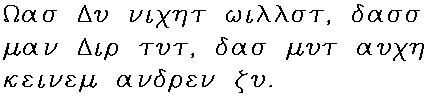

Kleines Ratespiel zum Thema.

Original erstellt von Wyndorps:
Herr Professor ist Altphilologe?
Hatte es erst mit Transskribieren versucht, aber des Rätsels Lösung ist ja viel einfacher...
