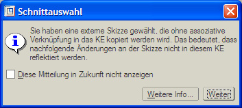

So. Hier, wie schon angekündigt, mein zweites Problem, mit dem ich euch belasten möchte.
Ich muss das ganze etwas ausführlicher beschreiben, damit der Unterschied deutlich wird.
In meiner WIFI2 Student Edition (auf der ich das Programm auch an der FH damals gelernt hab) sieht das Skizzen-Symbol aus wie auf dem Bild "skizbut_edu". Ich kann einfach skizzieren und anschließend im 3-D gleich extrudieren, drehen oder sonstwas. Im Modellbaum sehe ich dann mein "Profil 1" und darüber "Skizze 1". Will ich nun die Geometrie ändern, klicke ich bei "Skizze 1" RM --> Definition editieren --> usw.
Bei meiner WIFI (2003051)Version, die ich auf der Arbeit benutze(n muss) sieht das Skizzensymbol in meiner Toolleiste aus wie auf dem Bild "skizbut_pro". Bis zum extrudieren im 3-D funktioniert alles genau so. Doch beim extrudieren erscheint der Hinweis von Bild "skiz_fehlermeldung". Im Modellbaum sehe ich jetzt anstatt "Skizze 1" "Kurve ID 39" und anstatt "Profil 1" "Körper ID 45".
Wie im Warnhinweis schon steht, kann ich zwar meine Kurve umeditieren, mein 3D-Körper ändert sich aber nicht mit. Also muss ich von meinem Körper die "S2D0001" zum Definition editieren anwählen.
Aber warum erstellt mir das Programm dann überhaupt die "Kurve ID 39" wenn die Änderungen daran sowieso nichts im 3D-Modell bewirken und obendrein immer noch die blöde blaue Kontur im KE mit angezeigt wird (ich weiß, die kann ich über die Folien ausblenden). Aber trotzdem kann ich mich damit nicht so ganz anfreunden. Ich lösche die einfach immer raus, weil ich damit eh nichts anfangen kann.
Habe schon festgestellt, dass sich das blaue Skizzensymbol "Skizzen-Tool" nennt, und das braune nennt sich "Skizzierte-Bezugskurve-Tool". Vielleicht liegt ja darin der Unterschied. Aber wie bekomme ich dann das blaue "Skizzen-Tool" in mein WIFI rein, oder gibt es das erst seit WIFI2? Wenn ja, hab ich mir seit 2 Jahren umsonst nen Kopf gemacht.

kann es sein, das Ihr eine ältere Konfiguration der Version Pro/E 2001 (config.win; config.pro) ohne Anpassung in der Wildfire Version übernommen habt?
Du führst den 2001er KE "Skizzierte Kurve" aus, den es in dieser Form gar nicht mehr gibt, es sei dennn man hat alte 2001 Mapkeys am Start, die aus Kompatilitäts-Gründen immer noch Funktionieren.
Es gibt Dinosaurier die z.B. immer noch ohne Absichtsmanager Skizieren, eingeführt im letzten Jahrtausend, bevor Fernseher flach waren(bunt aber schon).

Wie Du sicher weißt hast Du zu Hause eine WIFI2 und bei der Arbeit eine WIFI1.
Bei der WIFI1 war das Symbol so wi Dein zweites Bild und die skizzierte Bezugskurve hatte die "Unsitte", dass Sie unabhängig in das Ke kopiert wurde. Möchte man sie abhängig haben, dann muß man ganz normal in den interenen Skizzierer gehen und die skizzierte Bezugskurve mit Kante verwenden abkopieren. Das ist in Wildfire 1 einfach so. Und die Symbole stimmen auch.
Du hast Dir also umsonst seit zwei Jahren einen Kopf gemacht.
