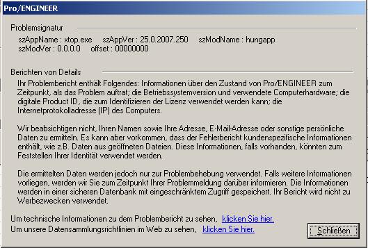

Hallo liebe Pro/E-Gemeinde,
hatte schon jemand häufiger Abstürze mit Pro/E WF 2.0?
Dies artet bei mir nach etwa 15min Arbeit zum einfrieren der Anwendung aus.
Nichts geht mehr.
Im Taskmanager(TM) steht weiterhin "wird ausgeführt".
Nach beenden durch TM kam diese Meldung im Anhang.
Microsoft bekam diesen Bericht, weiss nur nicht an wen von PTC ich dies schicken soll.
Inneo weiss momentan kein Rat mehr.

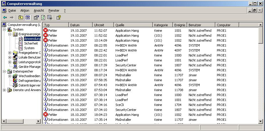

An der Workstation wurde gestern die Festplatte getauscht und neu hochgezogen.
Es läuft bis auf Pro/E alles perfekt. Zumal ich in der Ereignisanzeige dies entdeckte( siehe 2.Anhang)
Was soll ich tun?

Wurde etwas geändert bei der Installation der neuen Festplatte:
Anderes Betriebsystem, andere Gerätetreiber, Virenscanner, Benutzerrechte oder was auch immer? Denn wenn vorher Pro/E einwandfrei lief, muss ich ja etwas mit der neuen Festplatte verändert haben.

vorher lief ja ProE ja auch schon mieserabel, zumal ja die Festplatte (Samsung 160GB SATA)hops gemacht hatte.
Der Rechner wurde mit der Original HP Treiber und Win XP Pro SP2 mit der neuen FP installiert.
Grafiktreiber wurde auf Version 91.91 installiert (Vorschlag von Inneo).
Alles andere war schließlich Routinearbeit.
Mal schaun was ich die nächsten Stunden erlebe...

Hallo Joi,
friert in Eurem Fall nur Pro/E ein oder bleibt der ganze Rechner stehen?
Wenn nur Pro/E einfriert, dann Versuche mal verschiedenste Grafikkartentreiber aus,
nicht nur die zertifizierten!

habe den Treiber installiert, den PTC in der Liste für den Rechner momentan vorgegeben hat.
Der Absturz sah folgendermaßen aus:
nach dem Speichern der BG verschwanden entweder alle Symbole aus der Menüleiste, so dass kein Beenden oder schließen mehr möglich war oder auch von einem Klick auf die Tool-Leiste, die normalerweise als Mapkey Y der SUT 2007 zum öffnen gedacht ist.
Nun, malen wir mal den Teufel nicht an die Wand, aber ich habe die vage Vermutung, dass erst die Festplatte hops gemacht hatte und mit ihr nun die Grafikkarte in Mitleidenschaft gezogen wurde. Hoffen wir es mal nicht.
Der Hammer kommt jetzt aber noch:
mein Kollege hat nen XW 4300er Rechner, es lief alles bestens bis auf den von SUT 2007 intergrierten Toleranztabelle. Beim Einfügen dieser Tabelle in einer Schweiß-BG innerhalb des Zeichnungsrahmen,
stürzte ProE komplett ohne Vorwarnung ab. Das heißt mit anderen Worten, dass ProE ohne Mitteilungen beendet wurde.
Was nun die Updates der SUT 2007 bringen, werde ich heute an meinem Notebook, der genau dieselben Fehler aufweist wie bei meinem Kollegen, Versuche durchführen.

Hallo Joi,
mit einem ähnlichen Problem kämpfte ich ebenfalls vor einiger Zeit,
mit dem Unterschied, dass meine Workstation erst nach 6-8 Stunden
ausfiel. Nach einem Neustart schon nach wenigen Minuten.
Verursacht wurde der Fehler durch einen falsch montierten Kühler auf der
Grafikkarte. Die in den Eigenschaften der Grafikkarte angezeigte
„GPU-Kerntemperatur“ wird, lt. Servicetechniker, bei manchen Karten
von dem Kühler ermittelt und nicht von der GPU.
Deshalb war die angezeigte Temperatur mit 65°-72° weit im grünen Bereich,
obwohl der Prozessor vermutlich schon längst kochte und schließlich die Arbeit verweigerte.
Nach dem Tausch der Karte trat der Fehler nicht mehr auf.
Ich hoffe dieser Tipp ist hilfreich.
Gruß Keoki

danke für den Tip. Werde Deine Aussage und Festellung mal kopieren und dies dem Service-Mitarbeiter vorlegen, dass auch er meinen Rechner prüft.
Bin immer noch der Meinung, dass es die GraKa ist.
