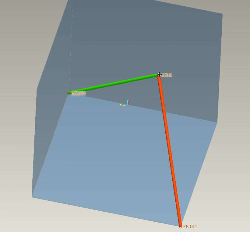

Hallo Pro/E Gemeinde,
ich versuche grade eine Bewegung einer einfachen Baugruppe zu ermöglichen.
Im Bild sieht man zwei Schenkel. Diese habe ich über den Verbindungstyp Kugel beweglich eingebaut.
Wenn ich nun den Punkt PNT 4 greife kann ich die beiden Schenkel auch frei bewegen. Hier aber nur auf einer Kreisbahn, da die Schenkel ja in ihrer Länge begrenzt sind.
Ist es möglich die Länge der Schenkel während der Bewegung zu beeinflussen und somit eine Bewegung im ganzen Raum zu ermöglichen?
D.h. man bräuchte irgendwie die aktuellen Koordinaten und könnte somit die Längen über eine Beziehung steuern.
Vielen Dank für Hilfe.
Gruß Hoehni1983

nein - bei Mechanismus (und dyn Ziehen) sind keine flex. Komponenten erlaubt.
Abhilfe: verwende statt der Schenkel eine Bg Hydraulikzylinder, wo der 1. Teil bzl. dem 2. Teil
mit einem Schubgelenk gekoppelt sind.
HTH

Das dachte ich mir schon das das nicht so geht.
Aber die Idee mit den Schubgelenken ist ein guter Ansatz.
Das probiere ich mal.
