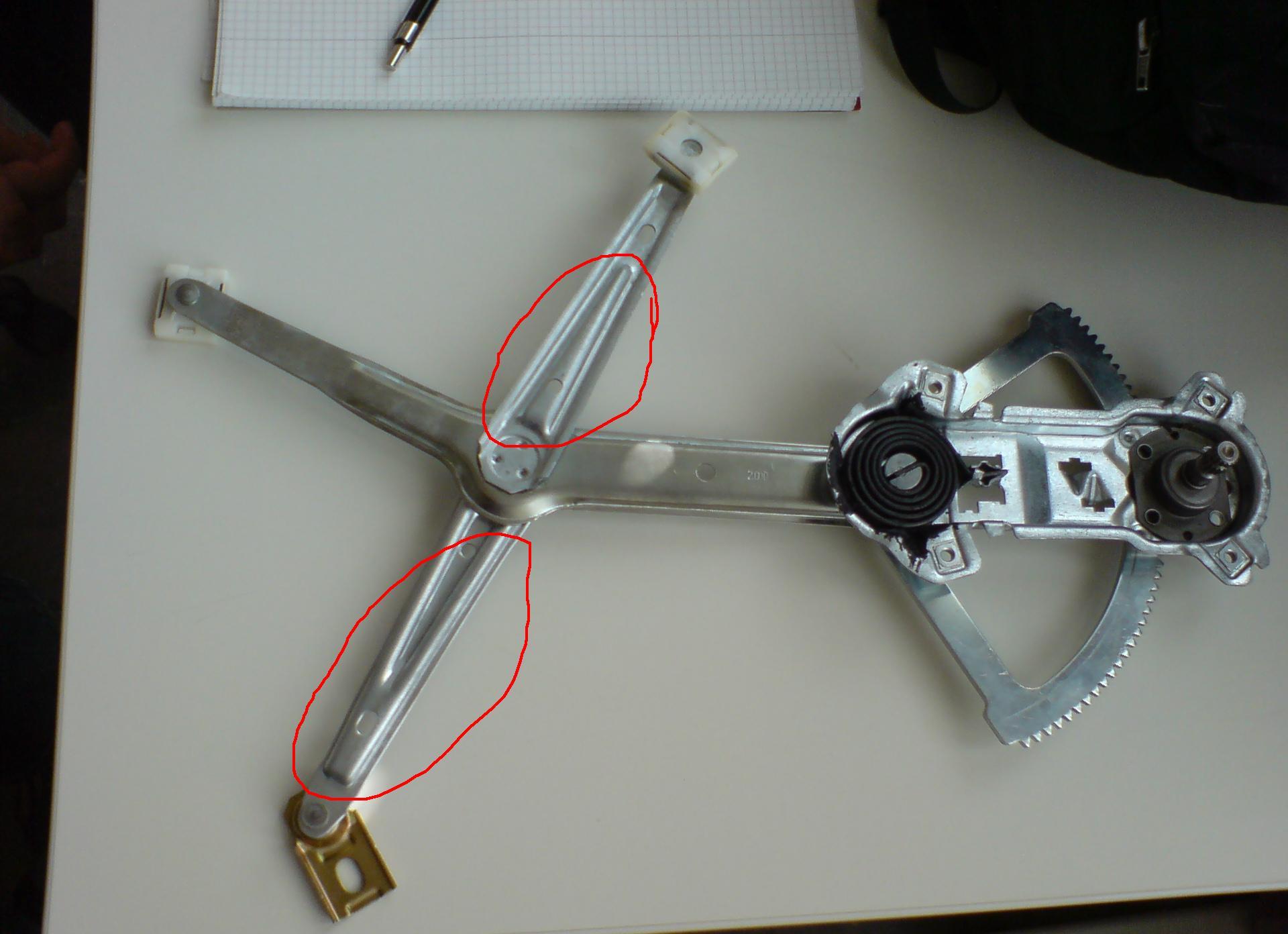

ham bei uns in die FH jetzt en projekt.. müssen nen fensterheber nachkonstruieren und kennen ProE jetzt erst seit ca. 2 wochen :-/
hab zwar schon bisschen mit catia un solidworks zu tun gehabt, aber ich bekomms einfach nich hin.. im bild die rotmarkierten bereiche, diese wölbungen.. wie geh ich da am besten vor?
hab mit nem bleichteil angefangen un diesem langloch..jetzt hab ich keine ahnung wie ich diese wölbung hinbekommen soll.
könnt ihr mir da pauschal helfen oder brauchs da ein bisschen mehr an erfahrung??

Bemühe die Foren-Hilfe mal nach Sicke / Sicken.
Anfangs etwas schwierig, irgendwann hat man den dreh aber raus.
Du musst deine Wölbungs-Kontur wie einen Stempel konstruieren und dann wie in einer Baugruppe platzieren.

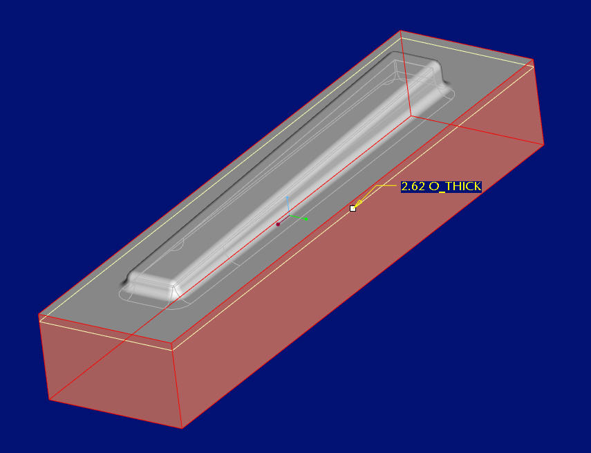

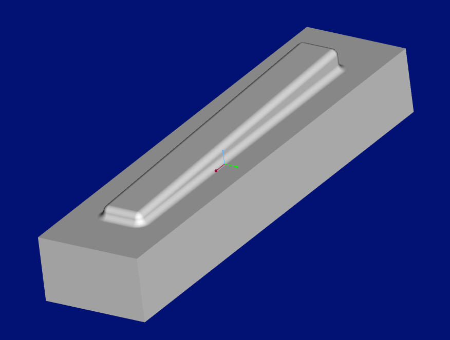

Es geht auch mit einer Schale.
- Einen Klotz modellieren mit der oberen Kontur
- Dann bei der Schale alle Flächen wählen ausser der oberen
- Dicke angeben und fertig

Auf Grund deines Erfahrungsstandes möchte ich auch die Schale empfehlen, wie im vorigen Beitrag beschrieben. Gedanklich das Teil in eine Seite separieren und so als Klotz modellieren.
