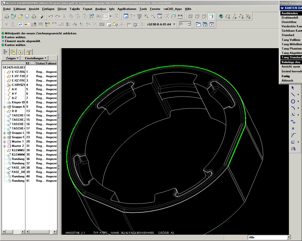

Hier mal ein Beispiel.
Die grünen Linien waren Vollinien
Die dicken Grauen Tagentilübergänge.

Das sieht echt seltsam aus.
Hast du die Möglichkeit das Part samt Drawing mal hochzuladen?
Die Tangentialübergänge kannst du übrigens in den Eigenschaften der Ansicht unter
#Ansichtsdarstellung#Tangentiale-Kanten-Darstellungsstil einstellen.
