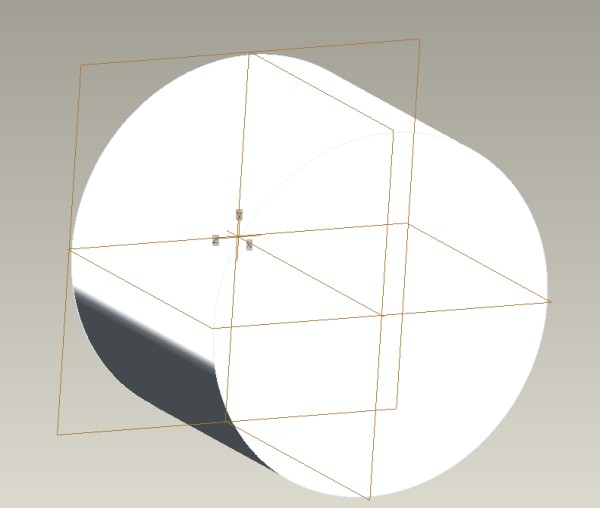

Ich habe ein Problem mit der Modelldarstellung bei der WF2 Studentenversion. Sobald ich einen Volumenkörper erzeuge hat dieser die weisse Grundfarbe wie im Anhang zu sehen mit sehr schlechtem Kontrast (keine grauabstufung/kanten). Ich kann zwar manuell die Farbe ändern und im Menüpunkt "Sichtbarkeit" das Clipping etwas hochsetzen was für eine etwas bessere Darstellung sorgt aber das ist ja bestimmt nicht der richtige Weg. Ausserdem sind nach einem Neustart die Clippingeinstellungen wieder weg. Weiss jemand wie ich eine normale Modelldarstellung einstellen kann (eventuell über die config.pro Settings im Arbeitsverzeichnis) so dass diese automatisch beim Erstellen eines neuen Parts kommt?
Viele Grüsse,
Florian
ZoneAlarm installieren.

ignorier mal den Tipp mit dem ZoneAlarm und verrate uns lieber mit welchem System Du arbeitest ->Suchbegriff: Systeminfo.
Besonders die Grafikkarte dürfte interessant sein. (zertifiziert? wahrscheinlich nicht.)

Willkommen im Forum. WF2 als Studentenversion kenn ich nicht(dafür kenn ich aber ne Menge Studenten). Kann aber an der Grafikkarte liegen. Den selben Effekt hatten wir in der Firma auch. Wenn Du Deine Systeminfo ausfüllst frag ich mal wie der Kollege das gelöst hat...

ich würde auch eher sagen, zur Problembekämpfung solltest du bei der Grafikkarte ansetzen. Ich tippe mal, du arbeitest nicht mit einer zertifizierten OpenGL-Grafikkarte.
Versuchs doch mal mit der config.pro-Option GRAPHICS WIN32_GDI.

nun weiß ist keine so gute Farbe für schattierte Darstellungen. KAnn aber auch Geschmackssache sein. Sieht es den mit dem Konstrast auch so schlecht aus wenn du eine andere Farbe benutzt (z.B. Grün)?
Sollte es da besser sein so kannst du dein Starteil ändern und dem eine andere Farbe zuweisen. Bei jedem neuen Til hast du dann diese Farbe.
Das mit den Kanten kannst du einstellen unter:
Ansicht -> Darstellungseinsztellungen -> Modelldarstellung -> Schattieren -> Häkchen bei "mit Kanten setzen.
Wäre bei dieser Einstellung jedoch etwas vorsichtig da du damit bei Teilen mit sehr vielen Kanten die Graka echt in die Knie zwingen kannst.

Hallo Florian, es sieht für mich eher danach aus, als wäre die Option Echtzeit-Rendering aktiviert. Versuche, die mal abzuschalten über
das Häkchen im Reiter "Schattieren" unter "Ansicht" - "Darstellungseinstellungen".
Vielleicht hilft's ja.

Ersteinmal Danke für die vielen Antworten!! Momentan kann ich leider nicht sagen welche Grafikkarte mein Pro-E Rechner hat da ich im Urlaub bin. Der Mainboard-Prozessor ist von AMD und hat 2,6GHz. Sobald ich wieder Zuhause bin werde ich mittels des Kompatibilitäts-link prüfen ob die Grafikkarte von Pro-E unterstützt wird. Die ebengenannten Einstellungen werde ich dann auch testen.

Noch etwas: Das mit dem Wechseln der Körper-Farben hatte ich bereits ausprobiert, jedoch war keine Besserung der Darstellung feststellbar (Die Farbe war ausserdem nur sehr schwach sichtbar).

Nun funktioniert es endlich mit der "normalen" Modelldarstellung. Der Grund war dass in der config.pro die Einstellung OpenGL bei "graphics" aktiviert war. Nachdem ich auf Win32gdi umgestellt hatte funktioniert es nun(-;
Falsch. Es heißt erst recht, daß Deine Grafikkarte nicht funktioniert.
graphics win32gdi bedeutet schlicht und einfach, daß Pro/E Deine Grafikkarte umgeht und in einem simplen VGA-Modus fährt, weil die Grafikkarte selbst die erforderlichen OPENGL-Fähigkeiten nicht hat/nicht packt/was auch immer.
Spätestens bei größeren Baugruppen oder umfangreichen Zeichnungen wirst Du das sehr schmerzhaft zu spüren bekommen.
Bei zertifizierter Grafik-Hardware ist win32gdi für mich als Lösungsvorschlag grundsätzlich völlig indiskutabel.
