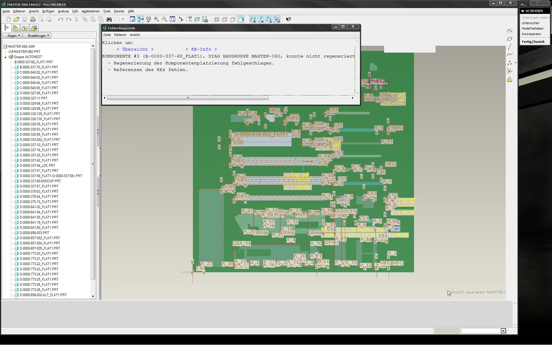

hallo Leute,
ich hab ne kleine problem. ich hab eine DRW zeichnung, innendrin gibt es ungefahr 60 teile als laserlayout.. nur wegen ein einziges referenz davon funktionert nicht richtig und gibt immer fehler. deswegen geht DRW file nicht auf. wie kann ich DRW file isolieren damit ich aufkriegen kann?
danke

Teil mit Namen suchen, welches in der Fehlermeldung angezeigt wird, oder wenn nicht auffindbar zur Not ein neues Teil mit diesem Namen erzeugen und dann die Zeichnung aufrufen.
oder die Zeichnung schreibgeschützt öffnen.

ich hab beides versucht aber funktionert nicht..

Die Komponente ist doch da, nur die Platzierung schlägt fehl. Einfach mal Kurzreparatur->Einfrieren probieren.

Und dann vielleicht das Teil richtig platzieren.

hat schon funktiert. aber danach komt noch ein fehler wie die letze aber jetzt kann man das nicht einfrieren
