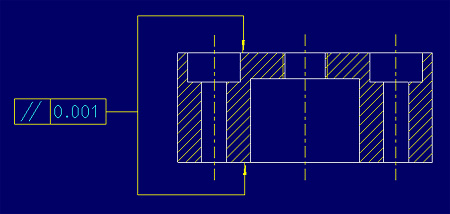

Hallo allerseits,
ich bin gerade dabei eine Gleitplatte zu bemaßen und wollte dem entsprechend eine parallelitäts-Toleranz anziehen. Hierbei wollte ich eigentlich direkt auf die Bezugsebene gehen und nicht mit Bezugssymbol arbeiten.
Also nicht erst den Bezug [A] oder [B] anlegen, sondern direkt drauf verweisen.
Bisher habe ich aber keine richtige Erklärung gefunden oder eindeutige Aussage ob das mit Pro/E geht.
Kann mir dazu jemand etwas sagen?
Ach ich häng hier die nächste Frage noch mit rein!
Kann man die Formtoleranz (also Kästen mit den Angeben) drehen? Ich bekomme sie immer nur horizontal hin, möchte die aber in diesem Fall vertikal anordnen.
Danke und Grüße
Karsten

Ja hugofix das geht:
Als Referenz wählst Du die Fläche (am besten auf der Zeichungsansicht)
Als Platzierung nimm "Mit Hinweislinie", dannach kannst Du den Text der GTol wählen und editieren, setzte in auf Winkel 90 grad und er ist vertikal.

DOCH das meinte ich mit dem ersten Bild..
Als Referenz kannst Du dann direkt die Körperfläche wählen, brauchst also keinen Bezug -A- oder B erzeugen-
war das was du meintest ?

Ich denke, er meint das hier (siehe Bild)... und das geht nur skizziert
Gruß Frank

Ich nehme mal an, dass eine Darstellung wie im beigefügten Bild gemeint ist.
Wie geht's:
Geometrietoleranz erzeugen und an erster Fläche anordnen, dann selektieren und im RMT-Menü "Ansatz editieren..." wählen. Dort dann beliebig viele weitere Referenzen angeben, löschen oder ändern.
edit:
Der Ansatztyp "Dreieck" wird leider nicht angeboten.

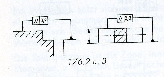

Nein das meinte ich nicht.
Diese Art ist gemeint http://ww3.cad.de/foren/ubb/uploads/GAndi/parallel.jpg
Das Problem ist, dass die andere Seite der Kästen nicht zu editieren und ansetzen ist.
Müsste man wohl per Hand zeichnen
Naja dann mache ich halt überall Bezugssymbole dran
