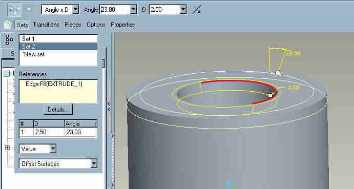

ich habe folgendes "Anfängerproblem":
Ich muss bei einem Zylinder (mit Bohrung in d. Mitte) die Außenkante um 53° abschrägen u. die Innenkante um 23°.
Wie geht das ?
Wäre sehr dankbar für eine detaillierte Beschreibung der Vorgehensweise.
Vielen Dank im Voraus f. die Antworten.

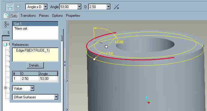

Lässt man Dich armen Kerl ohne ein Gramm Info, Schulung, Unterlage auf ProE los?
Auweia...
Aber trotzdem:
1. Menü #Einfügen #Fase #Kante
2. Die Kante des Zyls anklicken
3. Jetzt zum Bild, von links nach rechts:
  das erste PullDown liefert Dir verschiedene Fasenbemaßungen
  Winkelangabe
  Fasenhöhe
  mit dem Pfeil schaltest Du die Fläche für den Winkelansatz um
  unter #Sätze (bei mir #Sets) findest Du die gewählte Kante
4. Optional: Wenn Du mehrere Kanten mit der gleichen Fase versehen willst, [Strg] drücken (und gedrückt halten!) und die andere(n) Kante(n) anklicken
5. Optional 2: Wenn Du die Innenfase auch in diesem KE drinhaben willst, dann klick so auf die nächste Kante, die Du dann anders definieren kannst. Siehe Bild2
Nochwas, füll Deine SysInfo aus, bevor die anderen Forumler über Dich herfallen. Und, besorg Dir ein Lehrbuch. Sonst wächst nur Dein Frust und nicht Dein Ergebnis.
