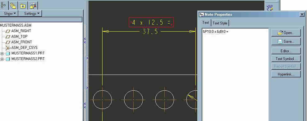

oftmals bemaße ich in der Zeichnung linear gemusterte Bohrung von der ersten bis zur letzten, beispielsweise bei 6 Bohrungen "5 x 100 = 500".
Dabei verwende ich das Mustermaß in der Bemassung, so daß in dem Maß der Text steht: "5 x &d53 = @D" .
Allerdings funktioniert dies anscheinend nicht mit Baugruppenansichten. Wenn ich dort den Text in das Maß schriebe, kann d53 nicht interpretiert werden, auch nicht wenn ich die Session-ID dazu schreibe.
Gibt es da noch einen anderen Trick ?

Bei Baugruppen heißt das Maß &d53:x. Wobei x die Sitzungs-ID ist. Jede Baugruppe, jedes Bauteil usw. bekommt bei Aufruf in den Arbeitsspeicher eine Nummer. Wird einfach von 0 nach oben gezählt. 0 erstes Teil oder Baugruppe usw. Diese Nummer muss man in Baugruppen hinter einem Doppelpunkt an das Maß hängen. Wenn Du das Beziehungsfenster öffnest gibt es unter Info einen Punkt, wo Du die Sitzungs-ID ermitteln kannst. Oder einfach eine Beziehung schreiben und das Maß anklicken und dann schreibt er Dir bei Baugruppenbeziehungen das Maß mit Doppelpunkt und Nummer hin. Dann wieder löschen.

Habs auch probiert, in einer erzeugten Bemassung funktionierts tatsächlich nicht.
(Interessanterweise aber in einer gezeigten!  )
Aber so:
- Eine Notiz erzeugen mit Musteranzahl und Musterinkrement
- Die Notiz zuerst mit der Ansicht gruppieren, Notiz anklicken und #Editieren #Gruppe #Mit Ansicht verbinden
- Jetzt erst die Notiz mit dem Mass verbinden, Notiz anklicken und #Editieren #Gruppe #Mit Objekt verbinden
Siehe dazu Bild >
Die Gruppiererei ist leider so umständlich, wenn die Notiz sowohl mit der Ansicht als auch mit dem Mass mitrutschen soll.

...mit dem Zusatz &Dingsda:att_mdl (wobei Dingsda das Maß sein soll)wird bei Notizen automatisch die Richtige Nummer ermittelt.
Vielleicht hilft das ja...

Bei einem in der Zeichnung erzeugten Maß muß vorher
create_drwaing_dims_only no
gesetzt sein. Dann klappt es auch mit dem zusätzlichen Eintrag in einer Baugruppenansicht.

Hallo, guten Morgen,
@j.sailor
wie ich bereits geschrieben habe, funktioniert es nicht mit der Session-ID-Nummer.
@maschinenbauheit
dummerweise hat man leider bei einer Musterung nicht das Maß vom ersten bis zur letzten Bohrung. Deinen Workaround mit einem zusätzlichen Text an Maß zu hängen, mag zwar funktionieren, ist aber eine ziemliche Krücke.
@arni
standardmäßig ist die Option auf NO und ist bei uns nicht gesetzt. Aber es funktioniert trotzdem nicht.
@Nicole
Das mit ATT_MDL scheint nur bei Notizen zu funktionieren.

Habe es nochmals probiert:
Wenn sich das besagte Muster auf Teileebene befindet und die Bemaßung in der Baugruppenansicht erzeugt wird, gehts tatsächlich nicht.
Man könnte in diesem Teil eine Bemaßung erzeugen (#Editieren #Einstellung #Bemaßung) und dort die Einträge reinschreiben, aber dieses Maß läßt sich nur in der Teilezeichnung anzeigen, nicht in einer Baugruppenansicht.
Ob sich das anders einstellen läßt weis ich jetzt nicht.
Wenn man in der Baugruppe dieses Maß erzeugt, kann man nur Maße bzw. Parameter der Baugruppenebene zur Bemaßung dazuschreiben.
Also wieder nix.....
Deshalb mein Vorschlag:
Im Teil des Musters ein Kosmetic erzeugen (Linie von der ersten Bohrung bis zur letzten), in der Skizze bemaßen und mit Beziehungen zum Muster gleichsetzen.
erzeugen und diese Bemaßung dann mit den gewünschten Einträgen des Musters ergänzen. Das hätte noch zusätzlich den Vorteil, daß man diese Bemaßung in der Teilezeichnung un der Baugruppenzeichnung anzeigen lassen kann und auch von dort aus die Musteranzahl änderbar ist und diese Bamßung assoziativ ist.

laut Hoischen sollte ein Einzelmaß, eben das Mustermaß, angegeben sein und dann das Maß von ersten bis zur letzten Bohrung. Allerdings habe ich das Einzelmaß entfallen lassen.
Nun habe ich das Einzelmaß in der BG-Zeichnung erzeugt und dann dieses Maß in das Gesamtmaß eingetragen, etwa so "5 x &ad20 = 500"
