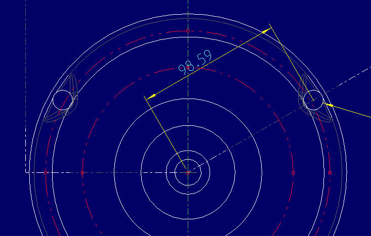

Hallo Pro/E Gemeinde!
Ich möchte in einer 2D-Detailzeichnung eines Bauteils gewisse Flächen "einfärben" oder mit einem Muster-Pattern versehen, um diese abzugrenzen, da hier unterschiedliche Erodierstrukturen bzw. Polieroberflächen gekennzeichnet werden sollen. Das ganze ist kein Schnitt, sondern eine Standardansicht. Dummerweise ist es nicht eine einzelne Fläche, sondern eine Projizierte Geometrie (Kreis) auf einen Flächenverbund. (In anhängender Zeichnung der Bereich zwischen den roten Kreisen)
Wie kann ich das nun am besten anstellen? Hab leider weder über die Hilfe, noch die Suche etwas brauchbares finden können.
Ich hoffe ihr könnt mir ein wenig auf die Sprünge helfen?

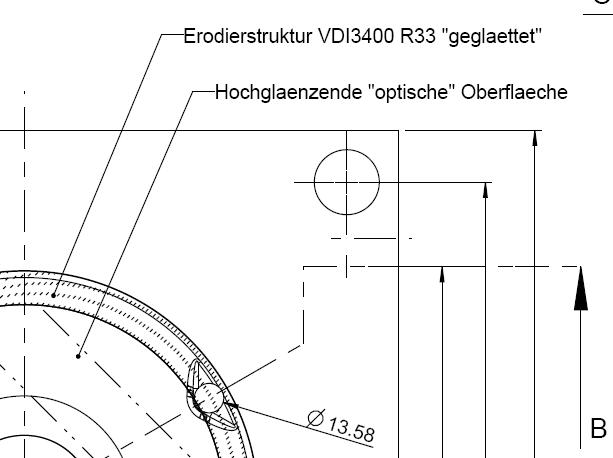

Ich mach das so:
Im Bauteile eine Skizze der entsprechenden Oberfläche erstellen.
Zeichnung erstellen und in der Zeichnung diese Skizze mit 2D Zeichnungselementen nachzeichnen. Dabei das parametrische 2D Zeichnen aktivieren, damit sích die 2D Elemente mit der Skizze im 3D Teil ändern.
Skizze ausblenden.
2D Zeichnungselemente auswählen und Linieart ändern (z.B. Mittellinie) und dann Editieren - Füllen. Dann wird der Bereich schraffiert, der innerhalb der 2D Elemente liegt.

Im Modell #Einfügen#Kosmetik#Skizze ... ist auch eine Möglichkeit, besonders weil dort gleich die Schraffur mit erzeugt werden kann und auch projiziert werden kann

Danke schon mal für die schnellen und guten Antworten,
...Im Modell #Einfügen#Kosmetik#Skizze ... ist auch eine Möglichkeit, besonders weil dort gleich die Schraffur mit erzeugt werden kann und auch projiziert werden kann

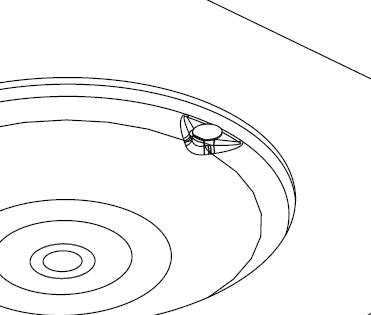

Hab ich gerade probiert. Entweder ich wähle eine Ebene an und aktivere schraffieren, oder aber ich wähle Projezieren - dann wird automatisch die Option "Schraffur" deaktiviert. Dennoch ist die Option Projezieren wohl das Richtige, da ich evtl. auch die 3D-Isometrische Ansicht benötige.
Berla
[edit]
ich habe mal zwei Shots angehängt, wie es momentan aussieht. Mit der 2D Ansicht kann ich leben. Perfekt wäre es, wenn es auch in der 3D Ansicht möglich ist, den/die Bereiche zu kennzeichnen.

Original erstellt von berla:
.. dann wird automatisch die Option "Schraffur" deaktiviert. ...
soweit hatte ich es nicht getestet, da ich sonst über Kurven gegangen bin. Dort kann man in den Eigenschaften auch auf Schraffur umstellen. Leider geht auch die Skizze nicht mit der Schraffur projizieren.
