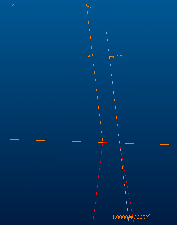

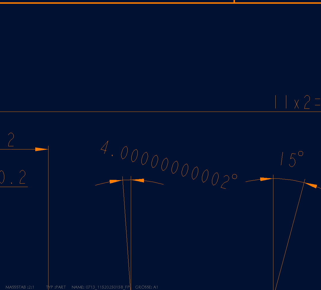

Hallo zusammen!
Nachdem die Suche leider keinen Erfolg gezeigt hat, folgendes Problem:
Ich habe ein Maß (siehe Anhang), welches eingtlich 4° sein soll... beim regenerieren des Modells verändert sich dieses Maß automatisch. Ständig. Ich bin kurz vor´m platzen...!!!
Ist sowas bekannt?? Wie kann man das beheben??
Wenn ich in der Zeichnung die Dezimalstellen auf 3 begrenze und neu regeneriere, passt wieder alles, bis zum nächsten regenerieren... Bäh!!!

Dann geh ins Modell und änder da den Winkel in der Skizze auf 4°.
Somit sollte auch dieses Problem gelöst sein.

Leider nicht, zwar ist das Maß im Modell schon auch mit den vielen Dezimalstellen (Anhang), aber beim wiederholten regenerieren, also nachdem man das Maß auf 4° korrigiert hat und irgendwas an dem Modell verändert hat, kommt wieder des supi-Maß!!! Kann man die Dezimalstellen im Modell auch begrenzen??

Hallo Markus Aurelius,
wenn sich das Winkelmaß so errechnet, dann liegt offensichtlich eine Abhängikeit von anderen Elementen vor.
Zur Abhilfe - Marke Nummer Sicher - kann man die Maße im Sketch löschen und neu erzeugen und zwar in der Reihenfolge zuerst die 4° dann die Übrigen. Ich befürchte nur daß sich der Effekt dann bei einem anderen Maß einstellt. Das liegt dann aber am Aufbau Deiner Skizze. Eventuell mehrere kleine Skizzen erzeugen anstatt einer Großen, etc....
-Axel-

Hey, willst du sagen, dass meine Skizze Sch... ist???
Spaß, kannst recht haben, hab die Maße nochmals (nicht zum ersten mal...) neu gemacht. Jetzt scheint´s stabil zu bleiben!

Könnte das auch an der eingestellten Genauigkeit liegen?
Ist eigentlich auch mehr Frage als Vermutung.

Hi CadKD,
meine Genauigkeit ist 0.01, also wesentlich ungenauer als die Maßabweichung. Aber trotz dem hundertstel kann ich Maße auf 4 Dez.Stellen genau angeben. Wie ist da eigentlich der zusammenhang zwischen der Genauigkeit und Maßen?? Gute Frage...
Das habe ich schon probiert, klappt auch, aber eben nicht auf dauer... Übrigens hat sich das Maß mittlerweile wieder auf 11 Dezimalstellen aufgebauscht..... Obwohl ich´s neu gemacht habe. Denke, dass es doch einfach an der Skizze liegt. Auf die Linie, die durch das Maß festgelegt ist, sind ca. 20 andere Linien parallel bezogen. Könnte es vielleicht daran liegen??
Kuck mal hier.
Mit über 20 Elementen ist die Skizze zu kompliziert und wird damit schnell instabil.

Die Genauigkeitseinstellung war auch mein erster Gedanke...
Bei zu "grob" eingestellter Genauigkeit ist mir sowas schon öfter untergekommen.
Da gibt man dem Herrn Pro/E einfach zuviel Spielraum.
Probier doch mal "spasshalber" die Genauigkeit auf 0.001 zu stellen.

aller Rätsel Lösung::
In der Config.pro die Option "default_ang_dec_places" Wert auf 3 stellen.
Aufpassen musst du nur das dieser Eintrag nicht in einer config.sub gesteuert wird.
Dann solltest du Ihn da ändern.
Pro/E neu Starten (nachschauen ob dieser Eintrag in der Config richtig gesetzt ist)im Anschluss das Maß neu Erzeugen.
