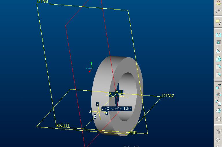

diese Skizze wurde über ein automatisches System erstellt. Leider ist es nicht möglich eine centerline einzufügen. Kann mir bitte jemand sagen warum OHNE eine Änderung in der Skizze. Die centerline sollte unten waagerecht liegen, der Abstand zur Skizze muss >0 sein.
Das Teil wurde mit Wf3 erstellt.
um alle Unklarheiten zu vermeiden : in diesem Teil ist eine Skizze mit dem Namen "Skizze 1" und genau in diese Skizze soll zusätzlich eine Centerline eingefügt werden ohne die bestehende Skizze zu verändern oder andere Elemente einzufügen (Hilfspunkte ...)
Wenn es nicht geht genügt mir auch die Aussage warum
vielen Dank

Skizze?
Es waren keine zehn Mausklicks, eine Drehachse parallel zur waagerechten Bezugsebene zu skizzieren und darum einen Rotationskörper zu legen.

[QUOTE]Original erstellt von mz:
kann es sein , dass sich deine Skizze auf seltsame weise verschiebt wenn du eine Centerlinie einfügst? das liegt dann an den Bemaßungen. Mach alle Maße "stark" dann klappt es auch mit der Centerlinie

deine Skizze hat nun Bedingungen welche die Werte ändern. Z.b. sind nun die Linien tangential obwohl sie vorher schräg waren.
@C.Hen
mit deinem Tip kann ich nun auch eine Centerline einzeichnen. Ich habe alle Bemassungen auf Stark konvertiert. Die Centerline muss einen Abstand >0 haben.
Ist das nun die Lösung .. damit nichts schiefgeht immer alle Werte auf "Stark" konvertieren ?
danke für die Hilfe

wenn es funktioniert muss es wohl die Lösung sein!
noch etwas zu deiner Skizze:
wenn linien hoizontal oder Vertikal sein sollen, dann solltest du das auch über Skizzierbediengungen steuern. Das gleich egilt auch für die Rundungen. Auch hier kannst du den Übergängen die Beziehung "tangenzial" geben. Es erspart dier eine Menge überflüssige Maße.
C.Hen
j.sailer
Diplom-Ingenieur (FH)
Beiträge: 1040
Registriert: 29.05.2001
erstellt am: 08. Okt. 2007 20:52    Editieren oder löschen Sie diesen Beitrag!  <-- editieren / zitieren -->   Antwort mit Zitat in Fett Antwort mit kursivem Zitat    Unities abgeben: 1 Unity (wenig hilfreich, aber dennoch)2 Unities3 Unities4 Unities5 Unities6 Unities7 Unities8 Unities9 Unities10 Unities Nur für mz 10 Unities + Antwort hilfreich
Schwache Maße und Bedingungen können vom System bei Änderungen gelöscht und durch andere ersetzt werden.
Starke Maße und Bedinungen bestimmt der Anwender.
Die Frage ist, ob Pro/E Deine Skizze steuern soll, oder Du?
Starke Maße und Bedingungen heißen somit, der Anwender bestimmt, wie sich die Skizze verhält, schwach bedeutet, Pro/E kann machen, was es will.
