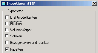

innerhalb meines Praktikums arbeite ich mit CatiaV5R16. In jenem lässt sich meine stl Datei nicht importieren. Die im CatiaV5 Forum angebotenen Tricks habe ich versucht. Nun versuche ich Auf Wildfire 3.0 Educational die stl in eine iges oder step Datei umzuwandeln.
Dabei stürzt der Rechner prinzipiel ab (2GB Ram, Dual Core). Es handelt sich um einen 3D gescannten Motor. Die Punkte sind zu Flächen verbunden und in Form einer stl ausgehändigt worden. Der Datenumfang ist also ziemlich groß (schätze ich zumindest so ein bei mehreren Millionen Facetten).
Hat jemand eine Idee, wie ich vorgehen könnte? Dank für die Hilfe im Voraus!

Beobachte mal den Task "xtop.exe" im Taskmanager und verrate uns seine Größe kurz bevor sie verschwindet!
Wenn dieser Task über 1,8 GB groß wird, ist das für ein 32-Bit-Betriebssystem zuviel.
=> Ich vermute mal einfach, dass Du Windows XP verwendest? Ist zu kalt für meine Glaskugel, eine ausgefüllte Sysinfo wäre hilfreich...

Wenn meine Glaskugel besser ist als die vom Michael, dann kannst Du den stl-file in der WF3 öffnen. Da stl ein Facetten-Format ist, kann man außer für Stereolithographie nicht viel damit anfangen. Was bleibt, ist der Fleiß des Nachmodellierens, das dann Exportieren, dann klappts auch mit dem Speicher.
... hatte ich auch zunaechst angenommen, aber ab der wifi 2 gibt es unter dem STEP-Format auch die Möglichkeit, Facetten abzuspeichern. Mal abgesehen von der Sinnhaftigkeit, man bedenke die Genauigkeit bei dem STL-Format, funktionierte dies bei meinen kleinen Tests.

versuche mal, die Datei aus Pro/E als CGR zu speichern. Das sollte besser funktionieren als IGES, da es ja auch ein facettiertes Format ist. Das CGR kannst Du auf jeden Fall problemlos in V5 öffnen.

Abend!, danke für die Vorschläge. Also wir haben es in Catia jetzt aufbekommen, aber beim bearbeiten ist alles jenseits von gut und böse. Ich möchte nun versuchen in ProE das netz gröber zu machen bzw einfach die Knotenpunkte zu reduzieren, weil da mein rechner stärker ist und es scheinbar in proe noch besser läuft....das gelobte catia.... Geht das? Wenn ja wie? im anschluss daran wollte ich mich einer nachkonstruktion widmen. Es kann also ruhig grob sein ich brauch es am ende nur als bauraummodell in einer großen baugruppe.

STL-Daten können in Pro/E zu einem Volumenkörper verschmolzen werden, über die Schrumpfverpackung unter Kopie speichern. Vielleicht hilft es weiter.
